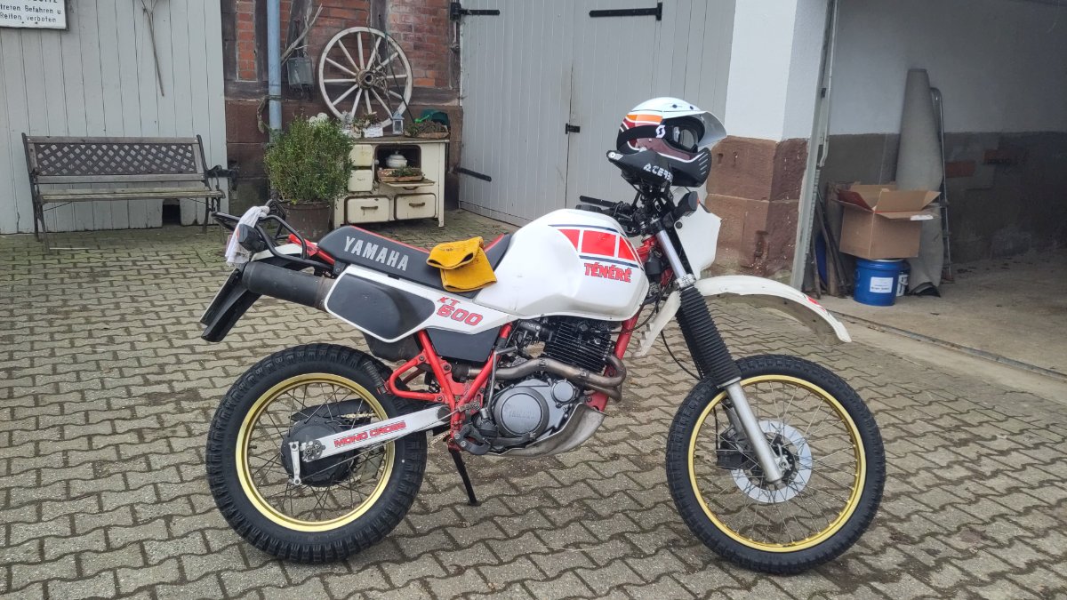

Re: 3AJ Motor in 34L
Beitrag von IronChris »
Hallo ihr lieben,
Bei mir ist es wie bei Stephan. Did 520 gold (Schachtel ist im Müll, Bestellung konnte ich noch irgendwo rausfinden....)
Wenig Platz zum unterlegen - der Tip ein altes Blech unterzulegen ist natürlich sehr gut.
Ganz ehrlich, ich war einfach blauäugig: ich habe mir gedacht, andere machen es auch und niemand hat von Problemen berichtet (also vielleicht einfach nicht bemerkt und Glück gehabt!?!?!?!????), dann bin ich los gefahren, wohl in dem wissen dass es eine Katastrophe werden könnte. Siehe da, läuft, bin schon paar 100 km gefahren, alles dicht. Die Kette hat sich ihren Weg gebahnt. Ich werde dennoch etwas unterlegen, damit halt etwas Luft ist...
Fährt sich wundervoll. Man merkt das geringere Gewicht und die geringere Höhe im Vergleich zur 3aj ganz deutlich - allerdings auch, dass sie noch weniger für Geschwindigkeit über 90 gebaut ist, fängt an wackelig zu werden mit dem riesigen Schutzblech und ohne Windfang.
Habe auch die 15:48 drauf, und wenn man will, kann man auch im 4. das Vorderrad lupfen.... fährt sich echt sehr fein. Gelände steht noch aus :)
Aktuell noch ohne Kühler unterwegs, und mit gleichem Motor, gleichem Thermometer an der gleichen Stelle wird mir die Kiste zu heiß meiner Meinung nach. Bei dem tollen Wetter und 15°C, normaler Fahrweise kommt sie mir auf fast 100 °C, das ist mir zu viel. Muss also für die besten Monate noch eine Lösung finden das Öl zu kühlen.
Dazu Werd ich mir wohl ein Blech basteln und den kleinen kühler an die Schrauben des lima-deggels anbringen.
Ich mag das Gefühl, wenn die meiste Arbeit erledigt ist und man fahren kann, aber immer etwas zu tun ist
Liebe eiserne Grüße!
IronChris
