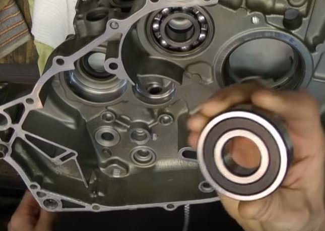

Beim quatschen sind wir (4 Teneretreiber) gestern draufgekommen, dass außer bei Constis und meinem alten 600er Motor auch bei Puki bei einem Motor nicht genug in den Öltank rückgefördert wurde. Bei ihm hatte sich der Dichtring am Abtriebswellenlager hinterm Ritzel aufgelöst.
Nach Entnahme des Wellendichtrings sollte man da das gedichtete Lager sehen, die Dichtung sitzt - richtig montiert - außen, weil innenliegend könnte der Öldruck sie aus dem Lager drücken.
Ich hab dann bei meinem Sorgenkind nachgeschaut.
Der letzte Verdacht war immer schon, dass da kein gedichtetes Lager verbaut worden war.
Bingo:
Der Kabelbinder lässt sich am Lagerkäfig vorbei in voller Länge ins Getriebe stecken. Ohne Widerstand. Keine Dichtscheibe.

Hab gestern zwei sehr gute Videos gefunden. Da sieht man auch die anderen erwähnten mögliche Fehlerstellen für den Öldruck.
Minute 00:53 Dichtung Ansaugglocke
Minute 01:38 Lager Abtriebswelle, einseitig gedichtet, Dichtscheibe außen

Lt. der SKF Auflistung muß es ICOS sein. RS, welche Variante auch immer, sind Staubdichtungen.

Dort wo "Getriebe" steht, leiten die einseitig gedichteten Lager einen Teil vom Ölstrom aus der Rücklaufpumpe in die beiden Getriebewellen.
SInd diese Dichtungen defekt haut dort ein Teil des Öls direkt ins Getriebe ab, der Druck (und die Menge) auf der Rückförderleitung über den Ölkühler zum Öltank sinkt.

Original wurden bei SR500/XT500 dort diese Lager verbaut:
https://www.cmsnl.com/yamaha-xt500-1979 ... NqiK8RS_mF
Interessant vor allem weil ich den Aufdruck lesen kann 8-)
NTN 6305N LUA
Bei NTN bedeutet LUA: Staubdichtung aus Polyacryl
Diese Lager bekommt man OEM bei Kedo mit Artikelnummer 27228 um gut 40 Euro, bei CMSNL um ca. 60 Euro.
Bei NSK steht zum Dichtungsmaterial von LUA-Lagern:
Polyacrylic Rubber (ACM) / Standard Polyacrylic > Dichttyp DDU8 oder VV8 > -15º C to 150º C
Normale RS1-Dichtungen sind z.B. bei SKF aus NBR (schwarz) und mit maximal 120°C spezifiziert - und das nicht dauerhaft sondern kurzzeitig!

Die originalen Lager können also (temperaturmäßig) DEUTLICH mehr als die Selbermachvariante mit einem SKF 6305-N-2RS und einseitig entfernter Dichtscheibe.
Nach Telefonat mit Motoritz zu Erfahrungen mit dem langjährigen Einsatz von normaler RS-Dichtung an der Stelle: er hat schon viele hundert Motoren überholt, und wann auch immer es an der Stelle Probleme mit der Öldichtung gab waren es normale NBR-Dichtungen die aufgaben. Außer jemand hat durch zu hohe Kettenspannung das Lager selbst ruiniert :D
Es gibt die bewussten beiden Lager von SKF mit RS2-Dichtung, also FKM (Viton) Dichtring. Das ist dann sogar besser als original.
Antriebswelle links:
6004-RS2-C3
Abtriebswelle links:
6305-RS2-C3
Ich werde die nehmen. Die normalen RS1-Dichtungen (wie von Kedo verkauft) funktionieren offensichtlich auch, nur keiner weiß wie lange.
