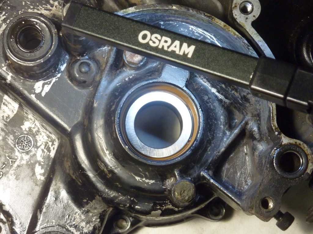

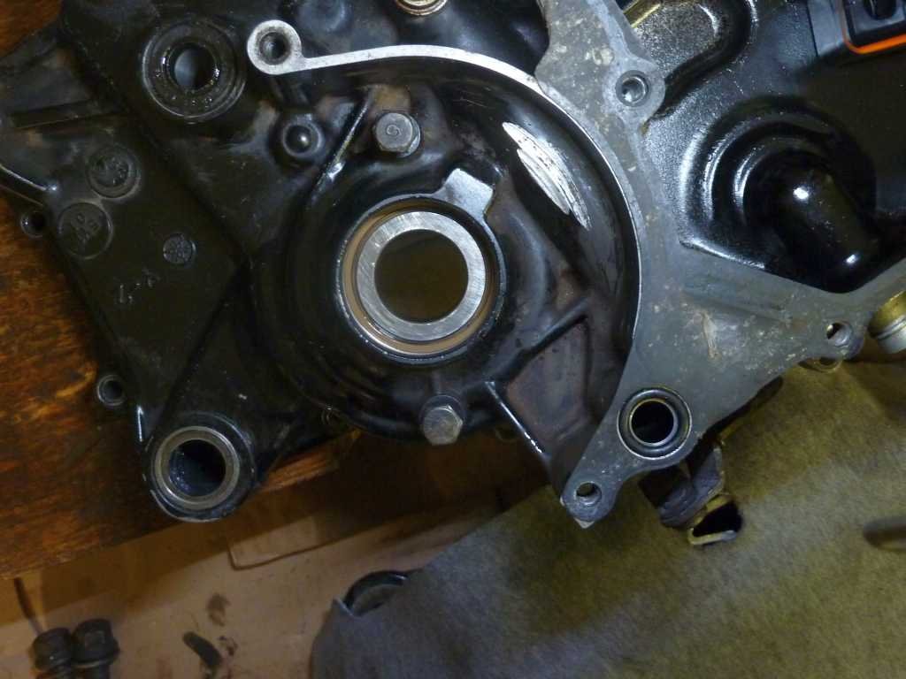

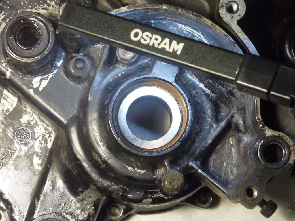

Komisch,
das dieses Lager auf der Getriebeausgangswelle diese Art von Defekt anscheinend häufiger hat.
Ich hatte gerade zwei 34L Motoren auf und bei beiden ist bzw. war diese Dichtscheibe auch beschädigt.
Immer auf die gleiche Art und Weise, die Dichtlippe drückt sich am Innenring zum Lager hin weg.
(Allerdings ohne die hier gezeigten ausgerissenen Stücke)
Mich wundert dieser Defekt ehrlichgesagt, da ich bei beiden Motoren keine Gründe dafür gefunden hatte.
Die Ablauf/Querbohrungen etc. waren alle frei und durchgängig.
Auch der Wellendichtring auf der Augangswelle hat keine nennenswerten Ölmengen nach aussen durchgelassen.
Und soviel Druck erzeugt die Ölpumpe, bzw. sollte an der Stelle doch gar nicht anliegen.
Gefühlt müsste auch der Wellendichtring zum Ritzel hin eher aufgeben.
Wenn der Wellendichtring der Getriebeausgangswelle entfernt ist bleibt es von aussen trotzdem schwierig da den Fehler zu finden. Man muss schon wissen wonach man sucht. Hab Bilder davon gemacht.
Ausgebaut geht es deutlich leichter.
Deswegen Danke für diesen Thread!
Ich hatte den mal gelesen und bin dadurch drauf gekommen da genauer hinzusehen.

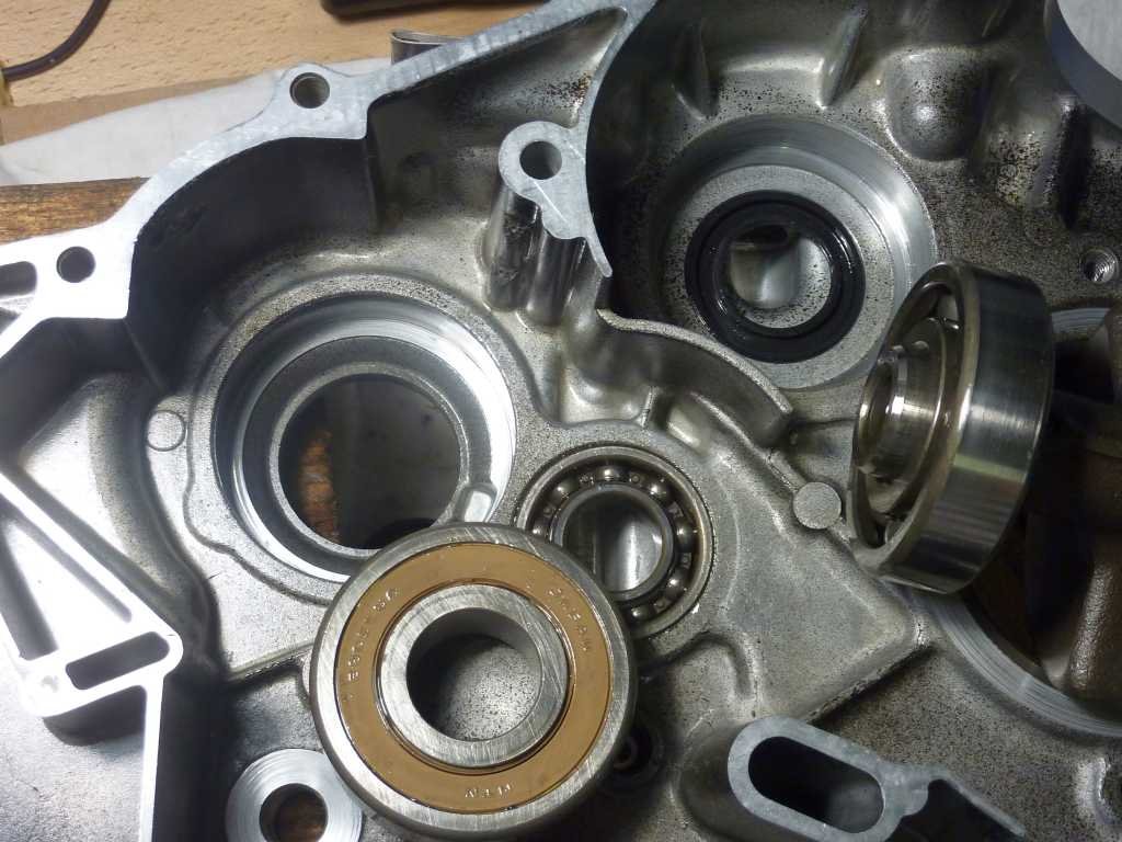

Ach ja, ich hatte bei (nationalen) Nachfragen diverser Lagervertriebe kein Glück, alternative Lager mit passender temperaturfester Dichtscheibe zu bekommen, und musste auf Originalteile zurückgreifen.

Hm,
die 34L Modelle haben ja einen Ölkühler und bei niedriger Temperatur und hoher Viskosität tut sich eine Dichtlippe sicherlich schwer(er).
Diese Stelle des Spülkreislaufs ist der erste Abzweig direkt nach der Ölpumpe,
mehr aber auch nicht, es muss ja nicht das gesamte Öl an der Stelle durch. Meiner Kentniss nach geht Druck gern den Weg des geringsten Widerstands.
Ein 40Jahre alter Wellendichtring hinterm Ritzel, der bereits tief in der Ausgangswelle seine tribologische Handschrift hinterlassen hat sollte dem dort vorliegenden Öldruck weniger Widerstand bieten als die Dichtscheibe dieses Lagers, insofern die intakt ist.
Aber ich rate da auch nur.
Zumal beim zweiten Abzweig an der Primärgetriebewelle das 6004er Lager ja zumindest ähnlich konstruiert ist, aber ohne diese Defekte.
An anderer Stelle möchte ich allerdings widersprechen.
Meiner Meinung nach (beruht auf dem Lagerkatalogen von SKF, NTN, NSK etc.) und wenn ich die Dichtscheibe dieses Lager rausnheme (NTN 6305 LUA), dann ist deren Form und Nutart schon geeigneter um dem Öldruck zu widerstehen. Zumindest im Vergleich mit gewöhnlichen RS2 Dichtscheiben die sehen da anders aus.

Anbei noch die beiden 34L Motoren und deren defekte Dichtscheiben.

Bei meinen Recherchen habe ich diese NKE-Lager auch gefunden.
Man bekommt dann zwar die Variante mit Dichtscheiben der Bauform RS2 aber nicht aus Viton/FKM für Temperaturbereiche bis knapp 200°C sondern gewöhnlichem NBR.
Allerdings gibt NKE an das die dauerhaft 120°C aushalten, allerdings ohne Angabe eines kurzeitigen Spitzenwertes.
Bei SKF bekommt man auf Nachfrage nur die Aussage NBR Dichtscheiben halten dauerhaft 100°C und kurzfristig 120°C aus.
Die LUA Variante hält laut Datenblatt 150°C, FKM oder Silikonhaltige Varianten 200°C und/oder mehr.
Nur privat finde ich da keine Bezugsquelle, also für Einzelbezug nicht 1000Stk. das wird auch als Forensammelbestellung schwirieg
