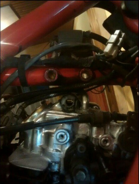

Hi,
ich hab' letztens mit einem naja mehr oder weniger Motrradexperten darüber gestritten ob es sinn ergibt die Befestigung des Zylinderkopfes und dem Rahmen weiterhin bestehen zu lassen ...
Hab' mich als geschlagen gegeben weil ich tatsächlich kein wirkliches Gegenargument fand...
Was sagt ihr? Was kann passieren wenn sie drann oder wenn sie ab bleibt?
MfG Sebastien

Der Motor bei der XT ist ja mit-tragend. Also hat sie schon einen Sinn.
Der Holztechnik-Ingenieur in mir sagt, sie sollte dran sein, rein von der Statik her 8-)
Der obere Anschraubpunkt nimmt die Drehmomente, die durch den Fahrbetrieb um die Schwingenachse herum wirken auf.
Was natürlich die praktischen Auswirkungen sind, wenn sie nicht dran ist, kann ich dir nicht sagen.
Theoretisch sind die anderen Anschraubpunkte dann natürlich höher belastet. Ob da allerdings ein Schaden draus entsteht, ist die andere Frage und lässt sich nur durch den Feldversuch ermitteln :lol:
Warum sollte sie wegbleiben, was würde das bringen?
Interessehalber, mit welchem Drehmoment müssten die Schrauben angezogen werden?

Du bist einfach der beste Mann! :D Wie kommt man darauf, einfach eine Befestigung weglassen zu wollen?
Wäre genau so wie, am Bremssattel sind zwei Befestigungsschrauben. Ich könnte Gewicht sparen, wenn ich eine davon weglassen würde. Bremsen tut das ganze ja immernoch. O.o
Es liegt doch wohl auf der Hand, weshalb eine Befestigung genau am Kopf vorhanden ist.
Es ist eine Enduro, diese fällt hin, wird weggeworfen und was weiss ich noch alles. Der Motor kann Druck und Zug besser abfangen, indem der Weg nach oben und unten begrenzt ist. Ansonsten würden die unteren Aufnahmen des Motors an Schwinge und Rahmen irgendwann reißen.
Davon abgesehen, dass auch der TÜV-Prüfer ein klares Nein zu der Geschichte aussprechen wird.

Okay danke für die schnelle antwort...
Also drann lassen :lol:
Kann mir das aber nicht auch den Zylinderkopf abreißen ?

Bei den Hondas wird sie gern weggelassen, weil der weiche Rahmen beim harten Fahren zu viel Zugkraft auf den Kopfdeckel einleitet, der dadurch möglicherweise undicht wird, oder Risse kriegt.
Bei der XT600 ist dieses angebliche Problem nicht bekannt. Weglassen macht keinen Sinn. Allerdings sollte das Ganze schon völlig spannungsfrei montierbar sein. Wenn man die Schrauben nur mit dem Montiereisen durch die Platten gehebelt bekommt, ist schon was verzogen...
Achja, nochwas am Rande:
Falls man was ändern oder weglassen will, sollte man zunächst immer davon ausgehen, dass der Konstrukteur sich was dabei gedacht hat, als er es so konstruiert hat.
Beiträge: 1113
Re: Motorhalterung Ja/Nein
Und noch ein Vorschlag: Versuche mal zu fahren ohne die Motorbefestigungen!
Bei mir waren die mal locker - und das hat schon zu einem erstaunlichen Eiertanz geführt!
Und wie Hiha schon schrieb: die Japaner wissen eigentlich schon was sie tun. Und sie kalkulieren beinhart. Die Schrauben nebst Belchen weglassen - das hätten sie sicher gemacht, wenn sie nicht nötig wären!

Danke für die hilfreichen Antworten :) ich werd sie dran lassen
