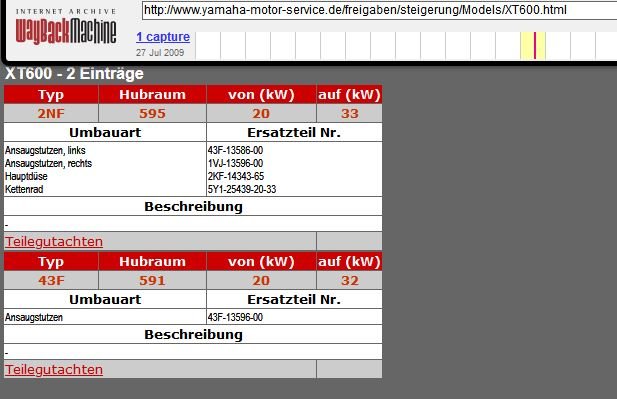

Re: 2NF entdrosseln, Fahrzeugscheinkopie gesucht
Ist nicht mehr da.
Die Seite von der aus das Gutachten verlinkt war ist noch im Archiv:
https://web.archive.org/web/20090727135 ... XT600.html
Da stehen die Sachen die zu ändern sind und die neue Leistung.
Typ Hubraum von (kW) auf (kW)
2NF 595 20 33
Umbauart Ersatzteil Nr.
Ansaugstutzen, links 43F-13586-00
Ansaugstutzen, rechts 1VJ-13596-00
Hauptdüse 2KF-14343-65
Kettenrad 5Y1-25439-20-33
Das Gutachten wirst direkt bei Yamaha kriegen denk ich.

Bei mir stehts unten nur so drinnen: (2nf Papiere, nachträglich auf 2kf)
"Leistungssteigerung durch Änderung der Ansaugstutzen, Hauptdüse und Kettenrad"

Ich habe inzwischen sicherheitshalber nochmal geschaut: Auf dem linken Stutzen steht 43f auf dem rechten 1VJ :?
Demnach ist meine 2NF definitiv entdrosselt...
