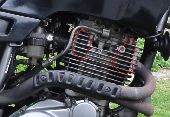

Ich hab bei einer Saubermachaktion(bei der Suche nach der Ölquelle einer 3TB(Riss im Ventildeckel am Dreiecksblech)) diese Gummistopfen zwischen den Lamellen entfernt.
Welche Funktion haben die und können die auch weggelassen werden? Bei einer schnellen Bildersuche, hab ich nicht wenige Motoren gefunden, in denen die nicht drin waren.

Das sind in erster Linie Geräuschdämpfer.

Die Gummistöpsel verhindern das Schwirren der Kühlrippen und damit - wie richtig gepostet - die Geräuschentwicklung.
