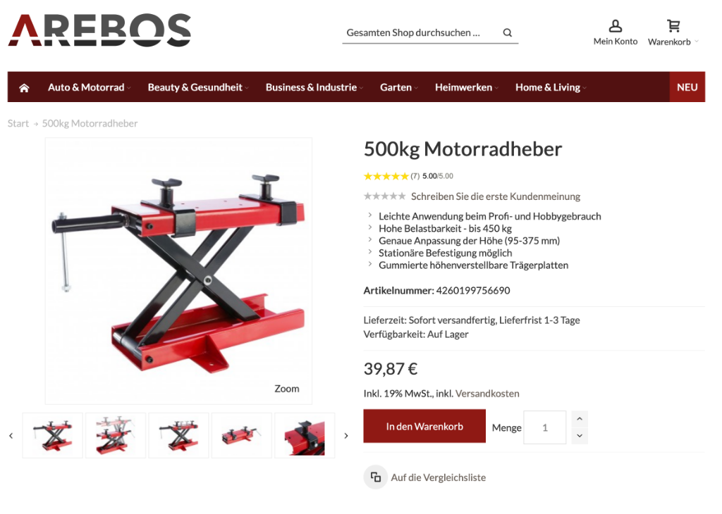

Ich habe mir diesen hier von Arebos geholt:
Für das Geld bekommst du hierzulande nicht mal den Stahl, um es selbst zusammenzubruzzeln.
Und stabil ist er auch.
Habe da momentan meine MT-01 mit ihren 256kg drauf aufgebockt.
Re: motor ein-ausbau
...hab grad einen fahrbaren (vergleichbar mit louis) bestellt.
kommentar von meiner frau: (sinngem.) :...wie blöd kann man sein, dass man 35 jahre ohne das passende werkzeug schraubt.
