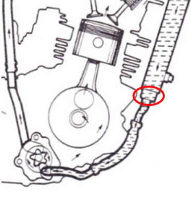

a) Es soll ja auch das Öl an der Rahmenschraube abgelassen werden.
=> Ist das diese Schraube ?
2021-01-18 14_52_14-Dokument2 - Microsoft Word.png (185.92 KiB) 7870 mal betrachtet
Ich hatte mich da schon dran versucht aber das Teil war nicht zu auf zu kriegen.
Ist das auch wirklich die richtige ? In einem Beitrag stand "das Öl spritzt weit nach vorne", hier würde es aber nach unten spritzen. Die andere Schraube ist doch nur Befestigung des Schutzbleches...

Servus,
die Schraube ist ein Tacken höher.

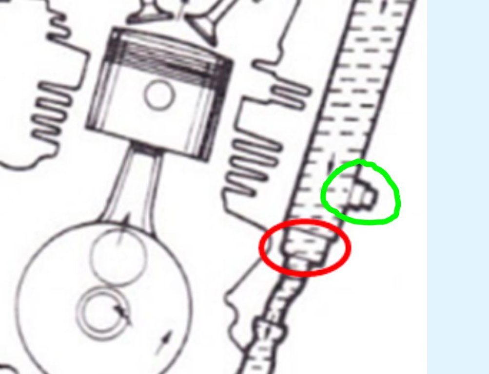

Irgendwo stand dass da auch ein Ölsieb wäre was man nach 20 Jahren reinigen sollte.
Ist das dann hinter dieser dünnen Schraube ?

Nein, das findest Du an genau der Verschraubung die sich nicht öffnen läßt.....
Das ist aber normal, nach so vielen Jahren, die macht kaum einer auf. Wenn Du das Sieb ignorierst ist das auch kein Weltuntergang. Im Normalfall zumindest. :mrgreen:

Muss man wirklich was entlüften beim Ölwechsel ?
Re: xt 550 Frage zu Ölwechsel
Entlüften ? Das ist ein ölpumpenkontrollbohrung aber keine entlüftung. Das macht das Töff ganz von alleine.

Entlüften muss man eigentlich nur nach einer Motorzerlegung wenn die Ölpumpe und vor Allem die Zuleitung leer sind.

Die Schraube auf dem Ölfilterdeckel ist nicht fürs Entlüften (das passiert über die Steigleitung zum Kopf), sehr wohl aber für die Kontrolle ob die Primärpumpe Öl fördert.
Bei einem normalen Ölwechsel (Öl raus, Öl rein, starten) kannst Du das lassen, da sind die entsprechenden Leitungen und die Pumpe noch voll mit Öl und das klappt (wenn es vorher auch geklappt hat).
Anders ist das wenn die Ölleitung vom Motorblock gelöst wurde oder gar die Ölpumpe ausgebaut/zerlegt/ersetzt wurde. Dann könnte Luft in der Leitung/Pumpe erfolgreich die Förderung verhindern.
Nach langer Standzeit (unbekannter Zustand, Kauf, ...) sollte man das Schrauberl auch leicht öffnen zur Kontrolle, weil da das Kugelventil festgepickt sein kann, auch in diesem Fall kommt kein Öl zum Motor. Oder wenn zB die untere Ölfilterdeckelschraube durch eine zu kurze Normschraube ersetzt wurde.
