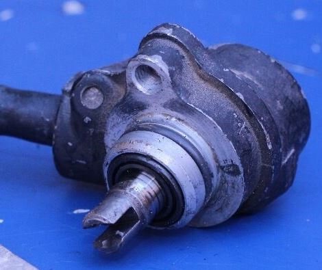

Hallo, leider sifft der kleine Simmerring, der am Ausgang der Drehzahlmesserwelle auf das DZM-Winkelgetriebe das Motorgehäuse abschließt. Welche Arbeiten muss ich verrichten um den Lurch auszutauschen? Vermute ich muss den Zylinderkopfdeckel und die Ventildeckel demontieren, zusätzlich das DZM-Winkelgetriebe?! Plus Dekozug. Kann ich dies alles bei eingebautem Motor veranstalten? Gibt es zusätzliche Dinge die ich beachten sollte? Besten Dank im Voraus!

Das Winkelgetriebe kann man nach dem Entfernen der einen M6er Inbusschraube herausziehen, es steckt nur so im Kopf. Ich musste meines wegschmeissen, weils scheinbar schon seit Jahren unter Wasser stand, drum kann ich Dir nicht mehr sagen wie man die Simmerringe rauskriegt :lol: ...

Soweit ich mich erinnere kann man den Simmerring rausziehen und ersetzen - das ist recht einfach. Die Welle sollte allerdings nicht allzu viele Riefen haben, sonst dichtet es nicht wie gewünscht...

Die beiden Dichtringe des Antriebs (24, 25) sitzen beide im Antrieb, wenn Du den nach Lösen der Schraube 27 rausgezogen hast, solltest Du die einfach tauschen können, und den O-Ring (23).
Teilenummern findest Du auf cmsnl.com
