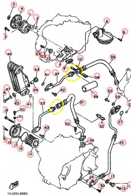

möchte meine 1VJ einen größeren Ölkühler spendieren, um ensprechende Ölleitungen zu bestellen bräuchte ich die Gewindegrößen an den Verbindungen der Serien Leitungen.
Weiß das jemand oder könnte diese für mich messen?
Danke Markus
Gruß Markus

Servus,
das Problem sind hier eher die Konen, die Gewinde dichten nicht.
Üblicherweise geht man mit den alten Anschlüssen zur Hydraulikbude und lässt die auf einen neuen/anderen Schlauch pressen.
Kommt drauf an was der neue Kühler da hat.
Ich würde empfehlen das ordentlich zu machen und neue Schläuche zu verwenden. Alte Schläuche zum Schlachten solltest Du gebraucht finden können falls Du Deine nicht opfern magst.
