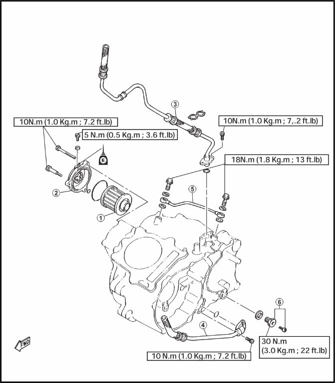

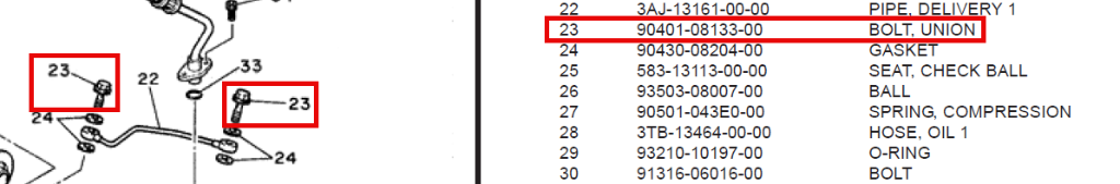

ich habe heute den Anlasser ausbauen müssen. Dabei musste ich die kleine Ölleitung entfernen - sonst wäre er nicht herausgegangen. Jetzt frage ich mich, mit welchem Anzugsmoment man beim Wiedereinbau die Hohlschrauben der Ölleitung anzieht? Hat hier jemand einen Wert aus dem Werkstatthandbuch oder so? Im Bucheli und im Web konnte ich kein Anzugsmoment finden.

Die hier ... markiert im Bild :)

Klasse ... Vielen lieben Dank. Viele Grüße von der Saar. Jörg
