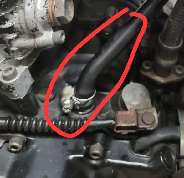

Mit dem fahr ich seit Mai 23 rum, an meiner 34L.
12x18 und neue kräftigere Schellen.
https://www.ebay.de/itm/301834286071?mk ... media=COPY

Der von mir empfohlenen Schlauch ist heute oberhalb des Stutzen der aus dem Motor kommt, eingerissen. War wohl nix auf Dauer.
