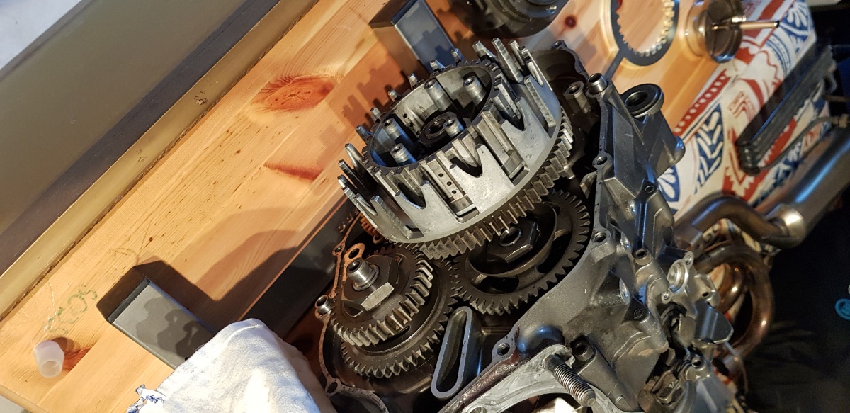

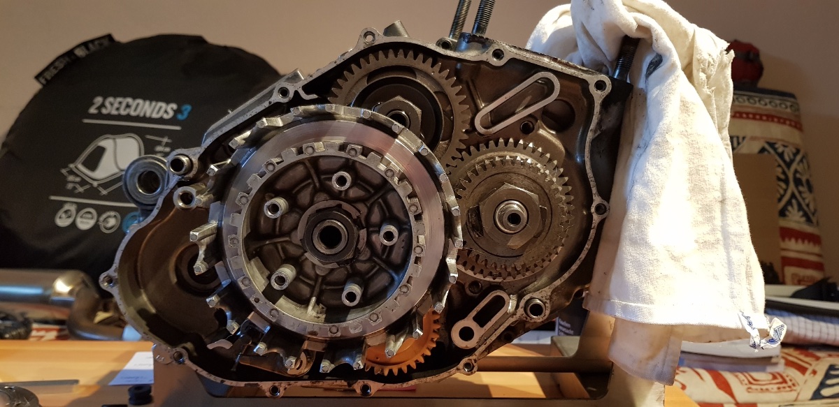

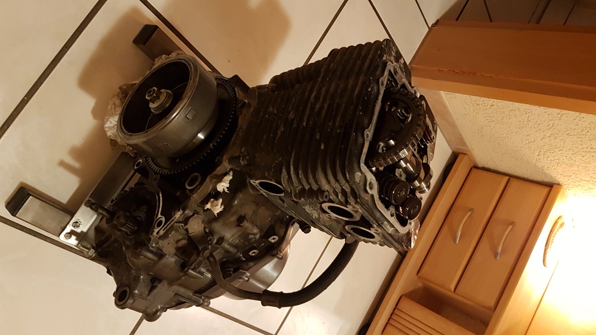

Hier kurz Bilder zum Motor, damals beim Zerlegen aufgenommen.

was die anderen Schreiben, ist richtig. Aber ein anderer Aspekt: Du hast den Zylinder abgezogen, nun kannst Du mit einer Lampe hinten reinschauen und den Zustand des 5. Ganges beurteilen. Mach das, bevor Du zusammenbaust. Es wäre viel verschwendete Arbeit, wenn Du bald einen Getriebeschaden haben solltest und dann alles nochmals machen darfst.
