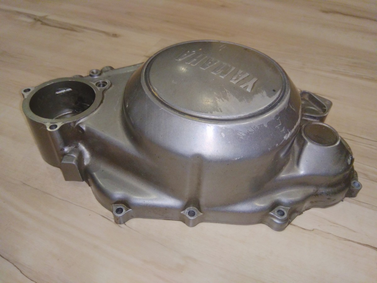

- ohne Getriebeschmierung Anschluss
- IMG_20241016_051917_HDR.jpg (148.75 KiB) 7735 mal betrachtet

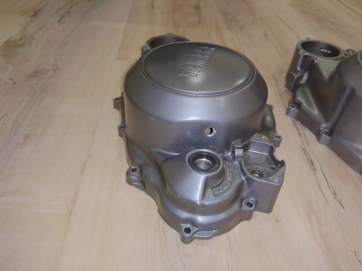

- Deckel mit Loch
- IMG_20241016_051858_HDR.jpg (138.18 KiB) 7735 mal betrachtet
Re: Getriebeschmierung - 3TB - Motorang
Hallo, hab den Beitrag erst jetzt gelesen.
ALU kann ich schon schweißen, geh aber davon aus, dass der Deckel keine reines ALU ist.
Soweit ich mich erinnern kann wurde das hier schon mal behandelt, kann aber auf die Schnelle nichts finden.
Sollte jemand einen Deckel übrig haben, kann ich gerne einen Schweißversuch machen.
harri
harri
Aaaah, O.K.
Das war die Info die ich gesucht habe, danke
Mit dieser Aussage hat der HiHa absolut Recht, AlSi ist immer gut
1VJ mit 3Tb Motor BJ 87
