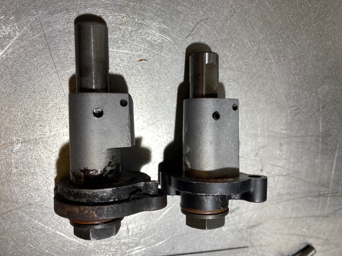

2 Kettenspanner, ich habe nirgends wo so einen gefunden?! Könnte ein selbstbau sein
Siehe Foto - der rechte ist der den ich habe
der linke war verbaut Länge des Spanzapfens links 30mm rechts 22mm
Was ist hier richtig?
30mm zu 22mm
30mm zu 22mm

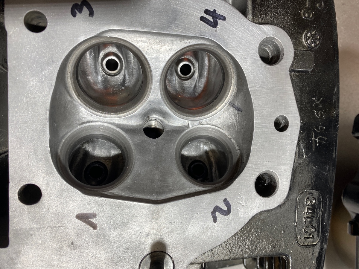

6 Die Ventilsitze müssen neu gefräst werden!
Gibt es in meiner Umgebung ( Bochum ) jemand der zu empfehlen ist. Bei Huschke und Wirth war ich schon.
Foto Zylinderkopf

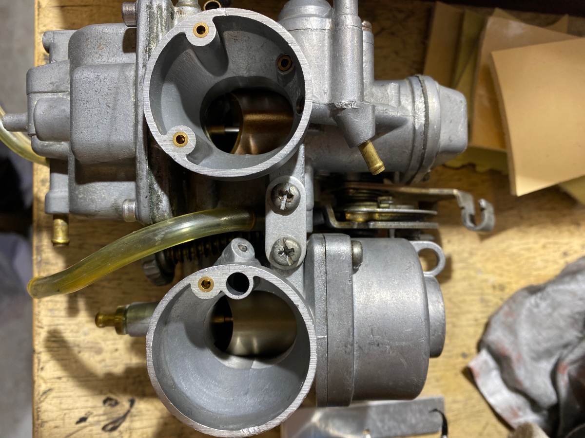

7 Bild vom Vergaser

2 links: alte Version bis ca. 1990, rechts neue Version

6 Reicht nicht einschleifen/läppen?
7 Vergaser ist von der TT600. Hier fehlen zumindest zwei Schläuche, die hast du vermutlich entfernt?

zu 2 - wo bekomme ich die längere Version noch her - oder hat hier noch jemand einen

zu 6 - habe ich schon hinter mir - Ventile sind durch - man könnte sie noch so fahren ist aber nur eine frage der zeit - kommt also neu
zu 7 - ist alles vorhanden - wird sowieso komplett gemacht.
Steuerkette und Schienen sind schon neu vorhanden, wenn noch jemand die alte Kettenspanner Version hat, gerne anbieten!
