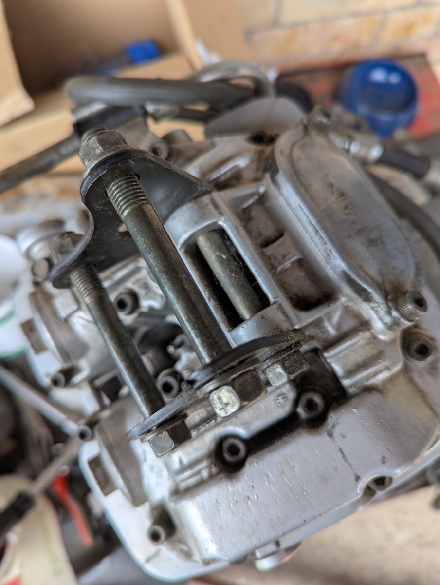

Hallo zusammen, ich bin neu hier im Forum und habe eine kleine Frage.
Ich bin gerade an einem Motor Tausch an meiner schönen Tenere. Ich will den Motor von 1vj auf 3tb wechseln.
Ich wollte jetzt den Motor aufhängen um ihn zu waschen und zu lackieren.(will keinen silbernen Motor in meiner Tenere)
Jetzt wollte ich fragen, ob ich den motor an der obersten Motorhalterung am Zylinderkopf aufhängen kann? Also bei diesen 2 platten mit 3 Schrauben.
Ich bin mir nicht sicher ob es zu schwer ist.
Wenn nein, könnt ihr mir sagen wo ich ihn am besten aufhänge?
Gruss David

ich rate dir stark von ab, den Motor oben aufzuhängen.
Kann passieren, oder bessergesagt es ist mehrfach passiert, dass der Ventildeckel an der Aufnahme reißt.
=> Kopf + Deckel neu.
Hänge den an der vorderen und hinteren Aufhängung des Kurbelgehäuses auf. Baue die nen Halter.
Lackierst du über die Schraubend rüber? Sieht nachher einfach übergeduscht aus, was es auch ist.
Passt der 3TB Motor überhaupt da rein, Elektrik, Kettrenlinie? (Lange und kurze Getriebeausgangswelle)

Hallo Chris,
Danke für die schnelle Antwort.
Habe ich mir schon gedacht, dass es oben nicht wirklich hält und werde ihn jetzt anders aufhängen.
Beim Lackieren habe ich jetzt geplant, nur die schrauben beim lima und kupplungsdeckel herauszunehmen, da diese ab und zu wieder geöffnet werden müssen. die anderen schrauben hätte ich einfach abgeklebt, ich will den motor nicht zu sehr auseinanderbauen, da er wenig km hat.

Danke für den Tipp mit der ölpumpe, wie mache ich das korrekt, dass der motor beim ersten start nicht trocken läuft? ich hätte jetzt einfach ein bisschen öl direkt bei den ventilen eingekippt. wo könnte ich das sonst noch machen?

Die Ölpumpe...
Du musst mit ausgedrehter Entlüfterschraube den Motor solange durchdrehen, bis blasendrei Öl kommt, sonst hast du keinen Öldruck.
Ich habe an ner 3TB 45 Minuten mit E Starter und Autobatterie rumgewerkelt und hatte eigentlich schon aufgegeben. Da kam nix!
Vorher hatte ich heißes Öl eingefüllt und den unteren Schlauch kurz gelößt, damit die Luft raus konnte. Und das Mopped nach rechts gekippt.
Die Tücke:
Zunächst scheint Öl aus der Bohrung zu kommen. Wenn du Pech hast, war das der Rest aus der Pumpe bevor Luft gezogen wird. => Kein Öldruck.
Die XT hat keine Öldruckkontrolle => Du startest und schrottest unbewusst den Motor.
Irgendwann zieht die Pumpe die Luft schon durch, erfahrungsgemäß klappert aber vorher der Motor.
Das Thema musst du wirklich ernst nehmen!
