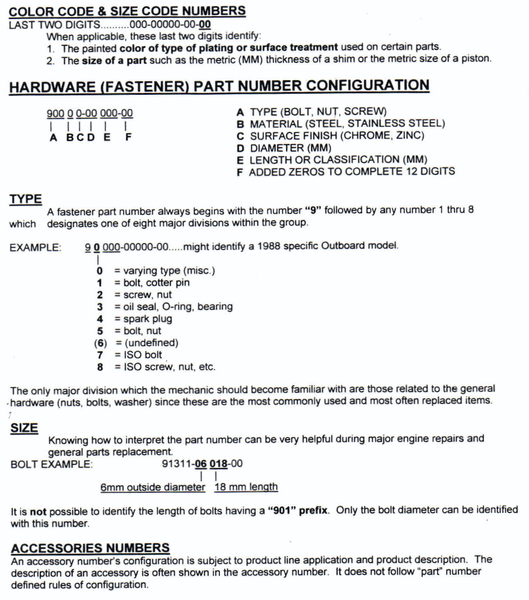

Weiß wer, welche Schraube bei der 43f (wahrscheinlich alle schmalen Motoren) in das obere Gewinde der Ritzelabdeckung gehört?
M6x??
Beiträge: 2143
Re: Ritzelabdeckung - Gewinde oben
Meinst du die Nr.18?
Das wäre wohl M6x16 wenn man die Teilenummer 9131606016 richtig entschlüsselt.

die Ersatzteilnummer erzählt ja was das für eine Schraube ist: 91316-06016
Also M6x16

Jetzt seh ichs erst, daß es unter meinem Bild nur ganz klein zum Übersehen steht.

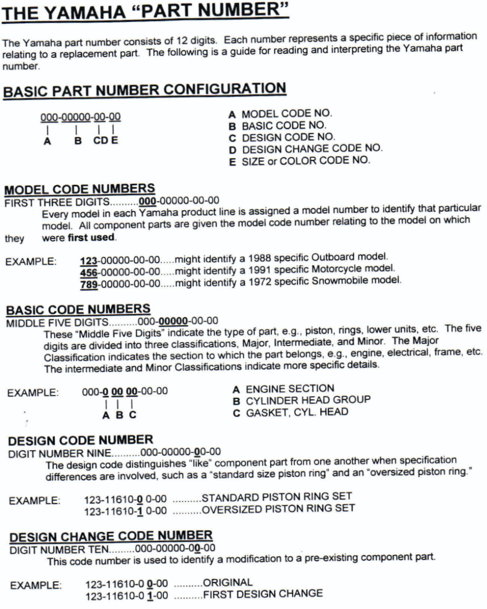

Beiträge: 457
Beiträge: 2143
Danke! Habe es in die FAQ eingepflegt.
