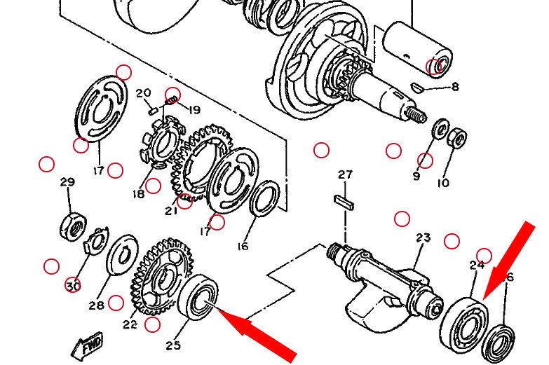

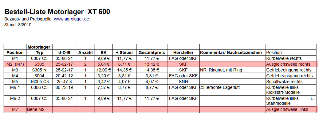

ich bin gerade dabei, meine Bestellliste für die Motorlager meiner 3AJ anzufertigen, und habe dazu noch eine Frage.
Anhand der Lagerliste im FAQ-Bereich sind die Lager an den Positionen M2 und M7 für die linke und rechte Seite der Ausgleichswelle identische 6305-Lager.
Wenn ich mir allerdings die Yamaha-Teileliste ansehe, finde ich dort unter den Positionen 24 und 25 zwei unterschiedliche Teilenummern und auch deutlich unterschiedliche Preise für das linke und rechte Lager:
https://www.cmsnl.com/de-de/yamaha-xt60 ... /0004.html
Habe ich die Positionen falsch zugeordnet, oder werden für die linke und rechte Seite tatsächlich unterschiedliche Lager benötigt?
Vielen Dank schon mal für eure Hilfe!

Re: Frage zur Lagerliste / Bestell-Liste Motorlager
Ich kann leider den Link nicht öffnen, bzw kommt keine Grafik.
Ich bin der Meinung beide Seiten 6305 offen. Bzw ich habe das damals so bestellt und verbaut 2kf.
Das sieht auf der Zeichnung (auch bei mir im Bucheli, wo auch zwei Positionen genannt sind, bei einer steht 6305 und bei der anderen steht nichts) so aus, als ob ein Lager gedichtet wäre - macht aber keinen Sinn, weil links der dünne Simmerring verbaut ist. Und rechts gibt es keine Dichtung, bzw macht keinen Sinn.
Die Lagerliste stimmt schon. Links die beiden Getriebelager müssen einseitig gedichtet sein!!
Die Forumsmeinung geht weg von einfachen NBR Dichtungen zu haltbareren Viton etz, wehen hoher Öltemp.
Achte beim Ausbau auf die Einbaurichtung des Simmerrings an der AGW!
Hier gibt es zwei Meinungen hier im Forum. Ich habe die Feder nach innen verbaut und es war auch so drin.
Danke, Christian,
ich habe den Link mal von Yamaha zu CMSNL geändert. Jetzt müsste er funktionieren.
Mich wundert es nur, dass hier scheinbar zwei unterschiedliche 6305-Lager für die linke und rechte Ausgleichswelle angeboten werden.
Die beiden abgedichteten Lager werde ich original von Yamaha bestellen. Ich habe gelesen, dass es die Lager mit Viton-Dichtungen kaum noch gibt. Normale NBR-Dichtungen möchte ich ohnehin nicht einbauen, sonst muss ich nach kurzer Zeit den Motor wieder ausbauen.
Danke auch für den Tipp mit dem Simmerring an der AGW. Ich werde zur Sicherheit vorher alles abfotografieren oder den Ausbau filmen.
Ließ mal beide Artikelbeschreibungen. Bei Nummer 24 steht da irgendwas von Virago 535.
In beiden Bestellnummern steckt 6305 drin.
Ja, und?
Ich würde die Dichtungen, die nicht von aussen zu tauschen gehen Viton nehmen - die Lager und den Wedie an der AGW.
Ja, die originalen Yamaha Lager hatten gelbliche Dichtscheiben.
Das würde ich so pauschal nicht sagen. Ich hebe meinen Motor 2010 noch mit NBR aufgebaut, auch die beiden Lager.Die beiden abgedichteten Lager werde ich original von Yamaha bestellen. Ich habe gelesen, dass es die Lager mit Viton-Dichtungen kaum noch gibt. Normale NBR-Dichtungen möchte ich ohnehin nicht einbauen, sonst muss ich nach kurzer Zeit den Motor wieder ausbauen.
Ja, und?

viewtopic.php?t=154718Ausgleichswelle: 2x 6305 C3
Klingt für mich ziemlich eindeutig, da die anderen auch mit der notwendigen Abdichtung aufgelistet sind, wo es benötigt wird.
Danke.
6305 C3 mit Lagerluft oder ohne ohne C3?
In der Bestellliste stehen nur 6305 ohne C3
Jedes Lager besitzt Lagerluft. C3 ist erhöht. Und Andreas wird es nicht grundlos dazugeschrieben haben.
- Beiträge: 5878
In der älteren Liste stand nur "6305 offen" ohne C3.
Das wird an der Stelle egal sein.
Im Prinzip gehts darum, dass der Aussenkäfig nach dem Einbau kleiner wird und das Lager dann auch für Toleranzen und unterschiedlicher Wärmedehnung Gehäuse/Welle noch aureichend Spiel hat.
Wer hat das C3 ergänzt und warum? Würde mich auch interessieren.
Ich war derjenige, der damals den Anstoß für die linken Getriebe Lager RS gegeben hat. Das war noch weit zurück im alten Forum.
Die Kurbelwellenlager hatte mir Moritz glaub ich nicht die normalen C3 empfohlen, sondern da gibts welche mit noch mehr Spiel C4?
