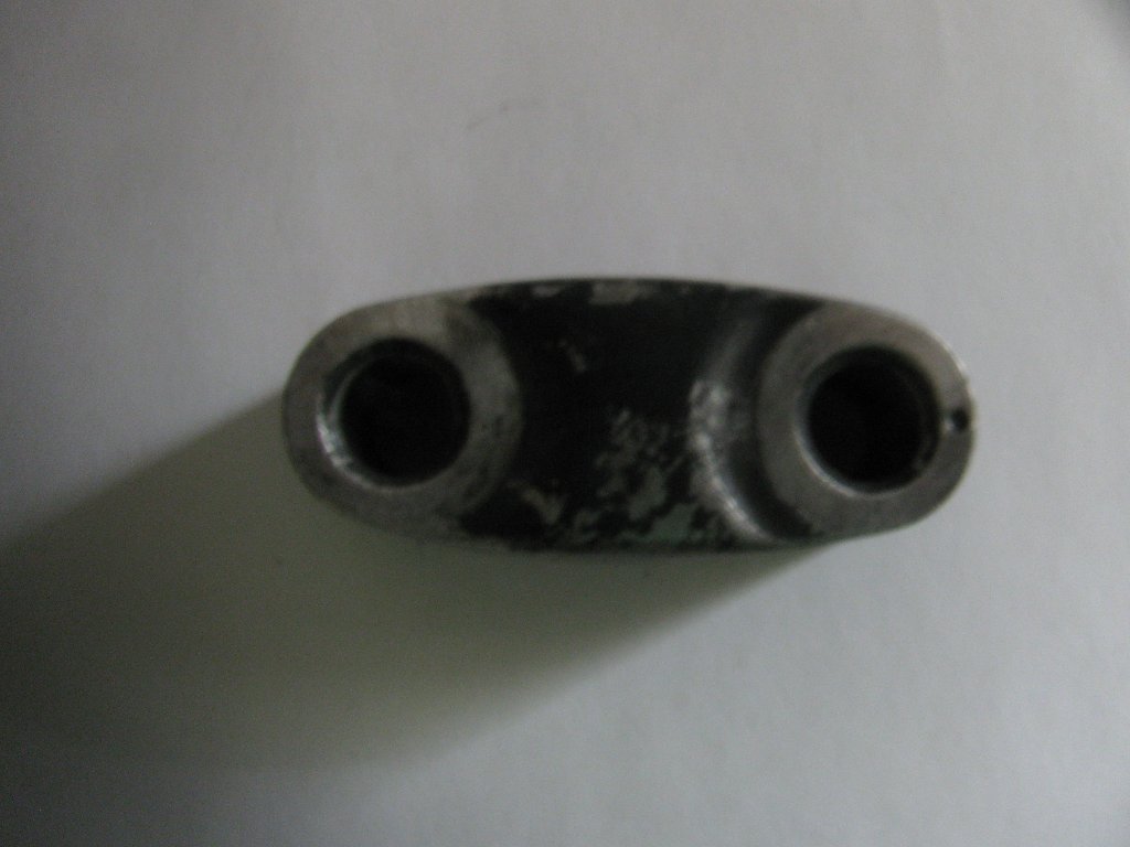

muss jetzt erstmal mit der alten Brücke weiterfahren und habe aber nicht darauf geachtet wierum die Lenkerhalter an der oberen Brücke verschraubt waren.
Der untere Halter wird so gedreht das ich die 7 in der Rundung richtig rum lesen kann wenn ich auf dem Sitz sitze?
Die obere Schelle hat einen Punkt eingeschlagen, dass wird seinen Grund haben. Wo zeigt dieser Punkt hin, nach vorne oder zum Sitz? So triviale Sachen aber wohl wichtig!
Bild zur besseren Vorstellung anbei.
Gruß Christian

Die Körnermarkierung auf der Lenkerklemmung, also der Punkt, zeigt immer weg vom Fahrer, also so montieren, dass näher zum Tacho und weiter weg vom Sitz :)
So kenn ichs zumindest

Stimmt.
Re: Halter Lenker, wie rum?
Glaube mich zu erinnern dass die Schraube zum Fahrer als erstes angezogen wird danach die zum Tacho. Ähnlich wie bei der Vorderachse.

Ist das nicht genau anders herum?
Die Seite mit der Körnermarkierung ist länger und wird zuerst fest angezogen. Die andere Seite ist etwas kürzer und hat einen kleinen Spalt. Hier nach Drehmomentvorgabe anziehen.
Kommt aber auch aus der Erinnerung und die Reparaturanleitung liegt in der Garage. Hab keine Lust nachzuschauen.
Gruß GOGO
Ja. Immer den längeren Schenkel zuerst anziehen.

Guten Morgen,
also Punkt nach vorne hab ich auf meiner Liste, da auch zuerst anziehen. Der untere Halter ist ja ohne Punkt aber ich nehme an wenn die eingeprägte Zahl in der Rundung vom Fahrersitz aus nicht auf dem Kopf steht ist der Halter auch richtig gedreht.
Gruß Christian
