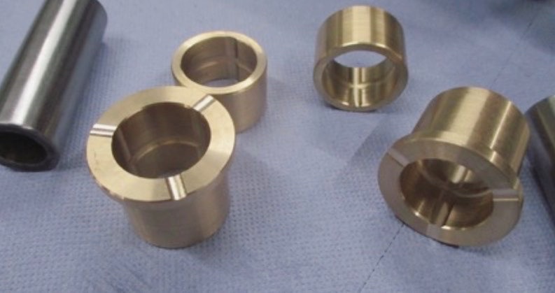

Muß man dorthin die ganze Schwinge senden? Oder bekommt man die Buchsen auch zum Selbsteinbau? Mit einer Drehbank und den Originalmassen bzw. Toleranzen ist das ja aber auch keine große Hexerei. Gleitlagerbuchsen werden auch heute noch in der Industrie oft verwendet.

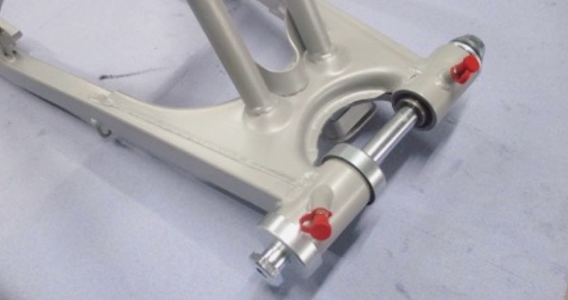

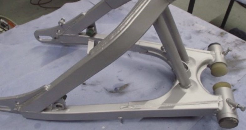

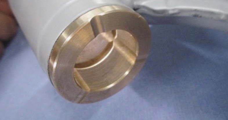

Hi. Habe meine Schwinge zur H- Werkstatt geschickt. Komplett. Ist auch wichtig, weil er die Buchsen usw haargenau anpasst.
Was soll ich sagen? Mega gute Arbeit. Hab meine Schwinge auch strahlen und lackieren lassen bei ihm.
Ich glaube die hält jetzt ewig, Nadellager entfallen bei seiner Variante, was das ganze langlebiger macht. Ruf einfach an, er erklärt „sehr ausführlich „
