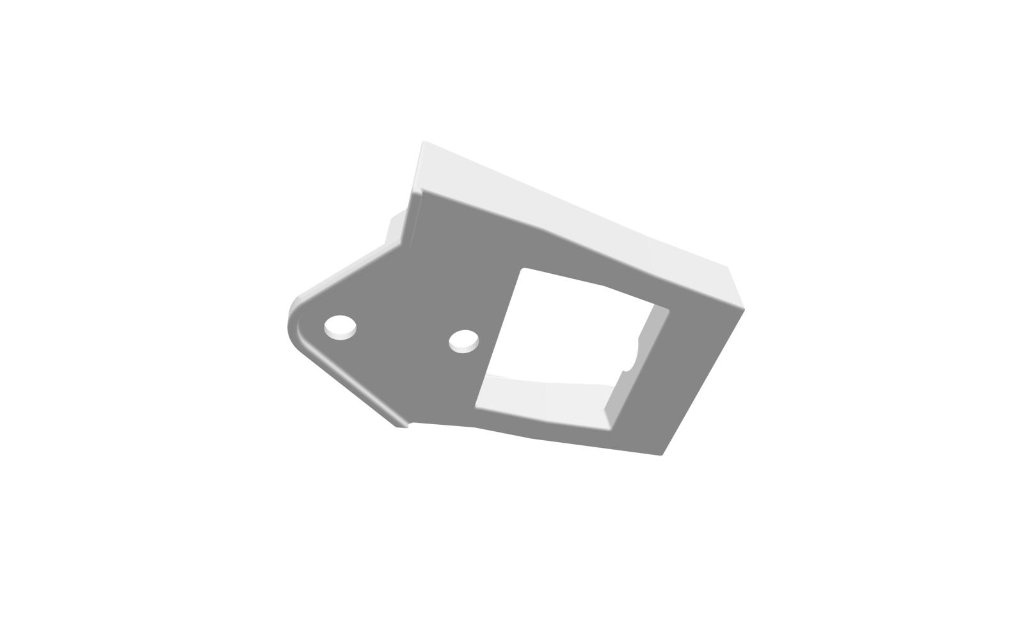

Zitat JohnAs:
Moin, danke! Ich glaube ich werde das mal versuchen. Die Baupläne gibt es aber nicht zu kaufen oder gar umsonst, oder? Theoretisch hätte ich die Möglichkeit, selbst zu drucken.
Das weiß ich nicht, das müsstest Du mit dem Verkäufer klären.

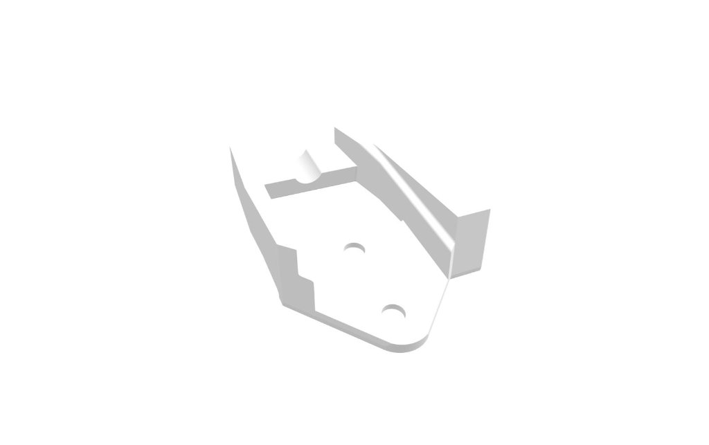

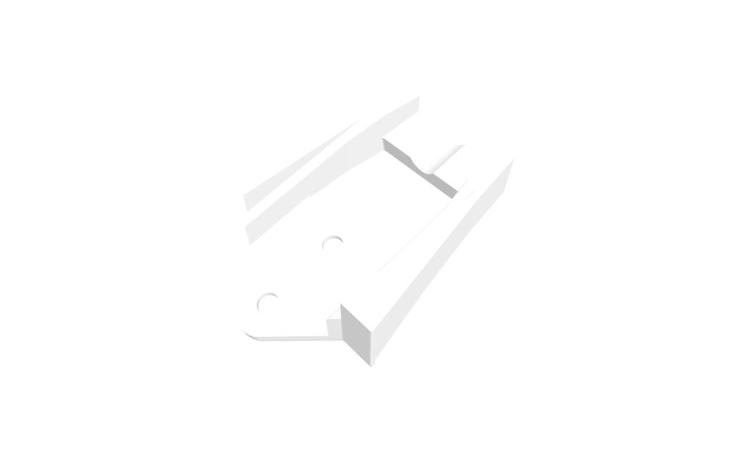

danke ich werds auch mal so versuchen, sobald das Teil von dem 3D Druck-Mann da ist.

Kurze Nachfrage: Das Teil ist angekommen, allerdings steht die Maschine aktuell noch nicht bei mir zu Hause. Weiß Jemand, was ich an Werkzeug mitnehmen muss, wenn ich am Wochenende hinfahre, um das Teil zu tauschen? Ich vermute mal, dass ein Knarrenkasten ausreicht, aber da ich es mir nicht vor Ort ansehen kann, will ich auf Nummer sicher gehen.
Beiträge: 3487
Re: Schwingenschleifschutz gebrochen
Ich weiß es auch grad nicht auswendig, aber Ratschenkasten plus Inbus-Bits, das sollte reichen.

Ein Kollege von mir macht allerlei für Biker, in erster Linie pro- oder degressive Gasgriffe für trialisten und son Kram. Für mich hat er mal den Schleifschutz und auch die Flosse am Kettenblatt gemacht (mit sexy TÉNÉRÉ-logo in rot auf weiß). Da er nebenberuflich gutes Geld damit macht, rückt er die Datei nicht raus. Aber wenn gewünscht, kann ich den Kontakt gerne herstellen (er ist nicht im forum)

...nur der Vollständigkeit halber: Der Schleifschutz von solidfused hat wunderbar gepasst und macht auch erstmal einen guten Eindruck. Der Wechsel ging ganz einfach, nachdem ich eine zweite Person darum gebeten hatte, auf der Sitzbank (möglichst weit hinten) Platz zu nehmen. Ohne Gewicht wäre es glaube ich eine ganz schöne Fummelei geworden.
