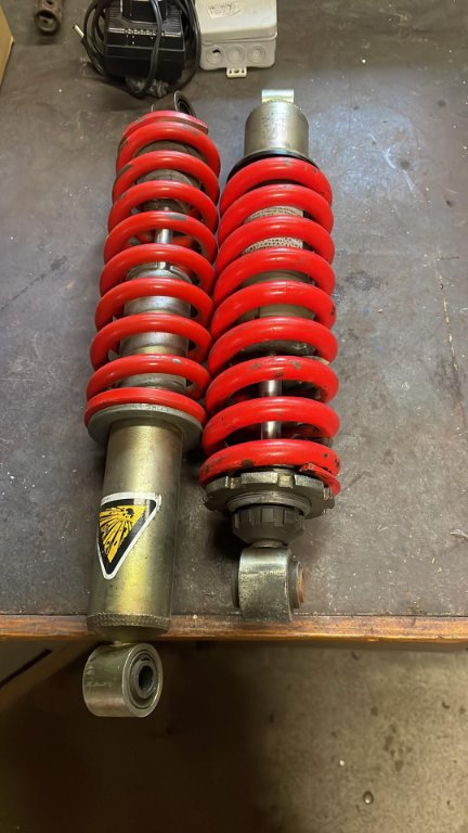

hab ein Foto zugeschickt bekommen. Darauf ist angeblich links ein Federbein der 3AJ zu sehen und rechts das der 2KF. Nun wollt ich fragen, ob das Federbein der 3AJ wirklich länger ist.

Hi. Meines Wissens ist die 3AJ tatsächlich die höchste XT. Aber das auf dem Bild scheint mir übertrieben, denn 1cm Länge am FBein entsprechen etwa +3cm an der Sitzbank. Auf dem 3AJ-Federbein müsste dann ja auch ein Yamaha-Aufkleber sein.
Das 43F-Federbein udn das 2KF-FB haben von Auge zu Auge 390mm, Kolbenhub ca. 88mm, Durchmesser der Kolbenstange ca.14mm und die Federlänge ungespannt beträgt etwa 255mm. Federrate ca. 89-90Nm, Federdraht-Stärke 12,5mm. Die Buchsen der Augen haben oben 12/16/35 und unten 15/20/35
Du kannst ja die Angaben von Deinem Angebot verifizieren lassen. Wenn alles passt und die Feder des 3AJ-Beins 2 cm Länger ist, dann wird Deine Maschine dadurch 5-6cm höher werden.
Ein Foto von oben und ein herumgedrehtes rechtes Federbein (oben zu oben) wären ganz hilfreich für Dich zum Einschätzen.

was meinst du mit von Auge zu Auge, wenn ich fragen darf? Also von ganz oben bis ganz unten ? Wie auf den Fotos?

mit "von Auge zu Auge" ist gemeint die Entfernung zwischen den beiden "Bohrungen" oben und unten, wo die Federbeine befestigt werden. Und zwar im entspannten Zustand.

Von Lochmitte zu Lochmitte hat das Federbein von 3AJ und 1VJ nominell 385 mm (wobei ich mal 388 gemessen habe).
Ob die Feder vorgespannt ist oder nicht, hat auf die Länge des Federbeins keinen Einfluss ...
