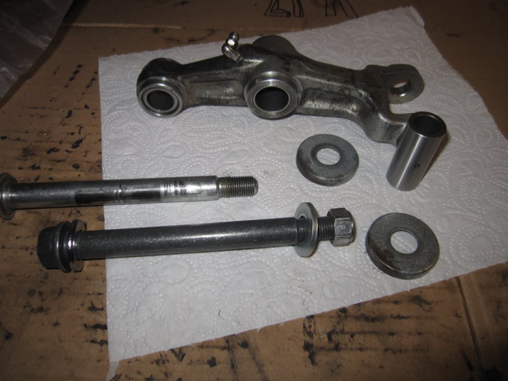

Re: Schwinge abschmieren: Dichtung kommt raus
Baust auch die Umlekung auseinander?
Ja wird alles zerlegt, gereinigt, neu geschmiert
Grüße, Stücki
- Sym Maxsym TL 500 (BJ 2020)
Meine XT hat noch nicht mal 30.000 km gelaufen, von dem her erwarte ich nichts gravierendes. Wär auch nicht unbedingt notwendig die Zerlegung aber im Zuge einer anderen Baustelle geht das halt mit.
So aufs erste sind die Lager auch top (bei der Laufleistung eh zu erwarten). Genauer muss ich das erst anschaun wenns sauber is
Spiel habe ich etwas ja (einige Millimeter würde ich sagen vom Gefühl her, gemessen hab ichs nicht), war mir durchs Forum aber bekannt dass das wohl normal ist.
Ich berichte dann nach der Reinigung, kann etwas dauern
