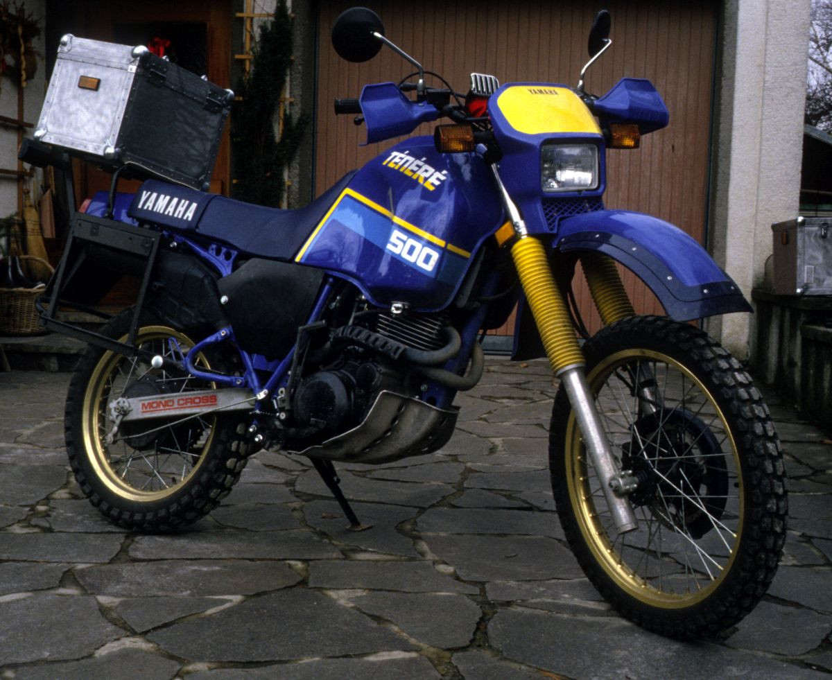

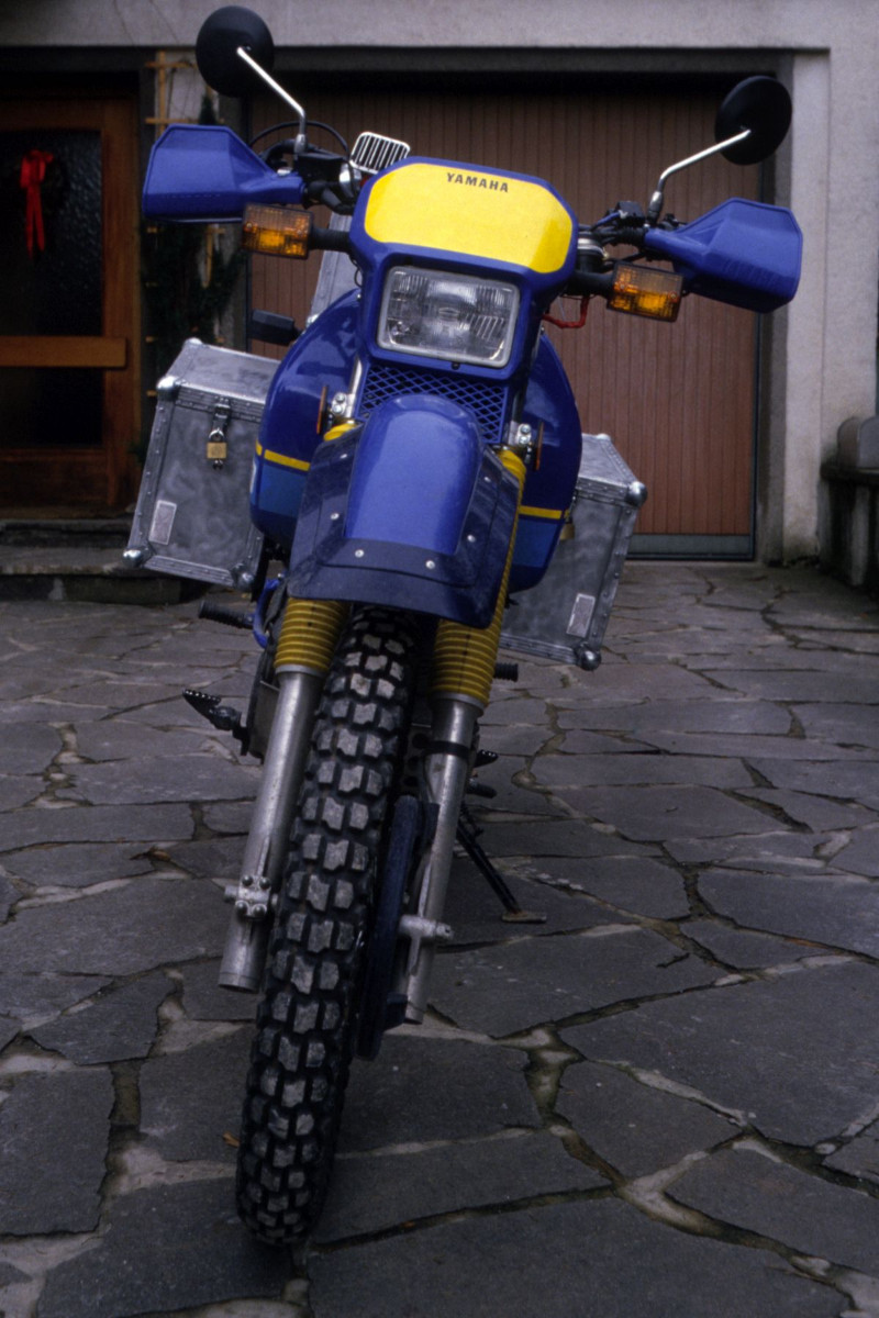

PS Bilder hab ich aber wie ich sie neu hatte, Erstbesitz, hab dann gleich mal ein Gepäcksystem gebaut. Jedenfalls kein Gemetzeler, schaut aus wie ein Dunlop Trailmax (auch wenn sich die Profile über die Jahre leicht ändern)
