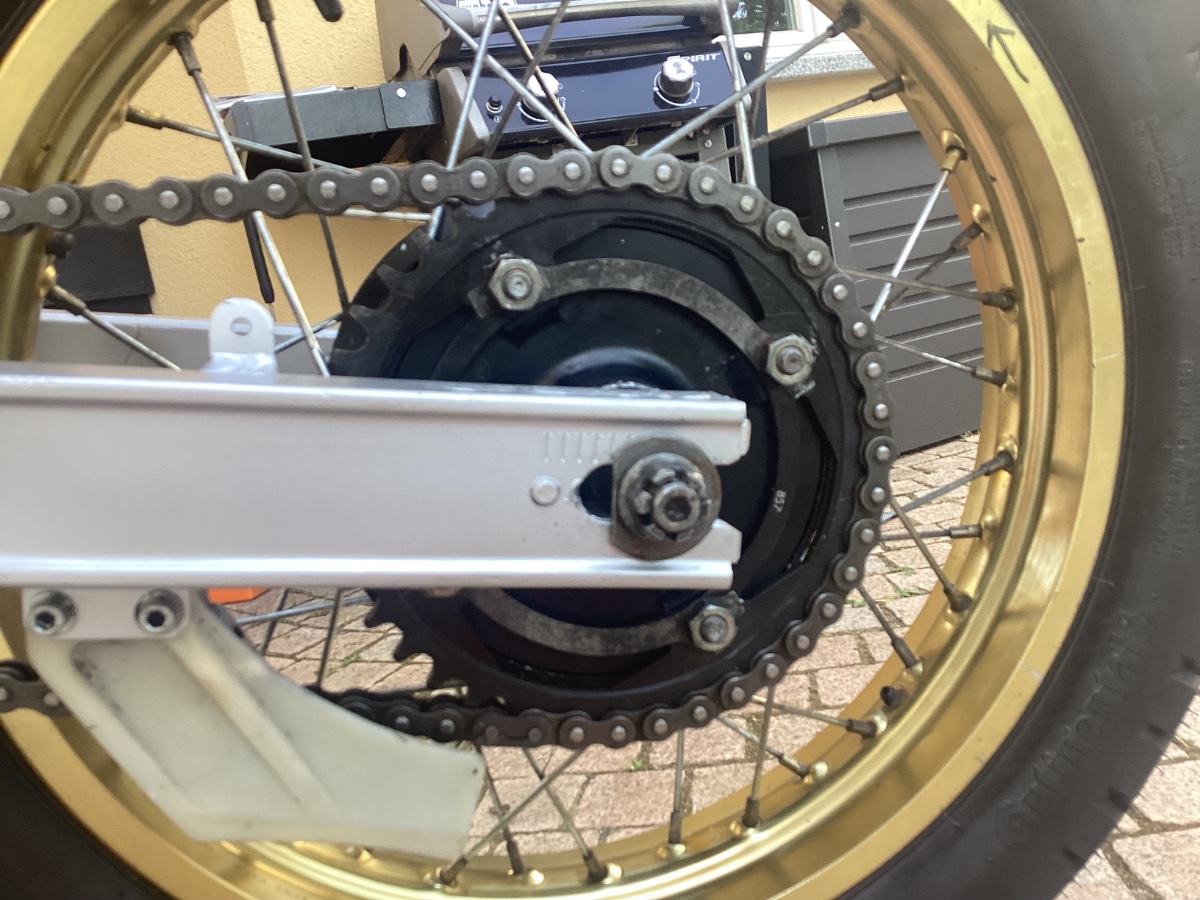

Danke dir,
aber fehlt da nicht ne Lasche als Führung?

Re: Einstellplatte für Kette
Kein Motorrad ist an der Stelle ohne was.
Wofür wäre sonst der Nubsi vor der Achse? Ist hinten eine senkrechte Inbusschraube drin? Mit Handbuch vergleichen!
Die Signatur gefällt mir

Danke Dirk,
….genau das hat mich ja stutzig gemacht.

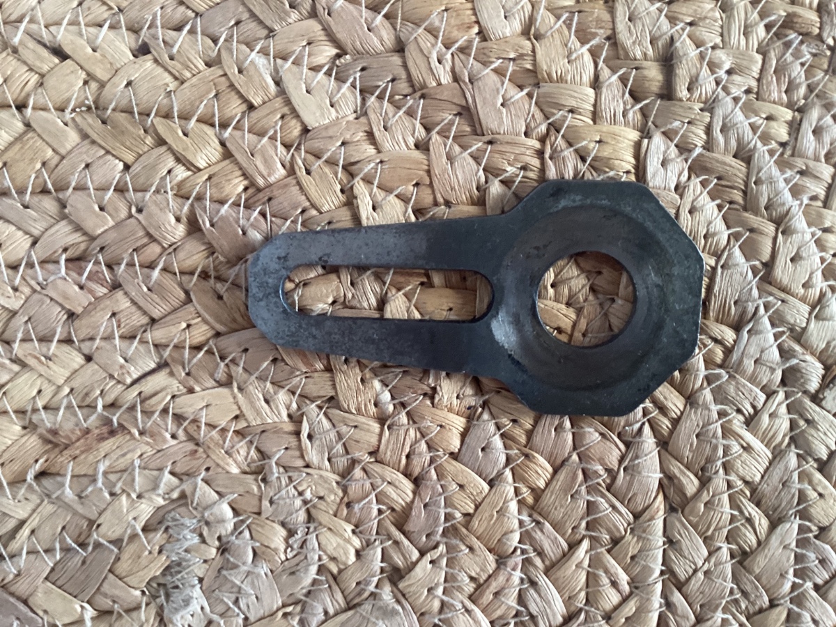

Eine Halterung habe ich zwischenzeitlich in der Ersatzteilkiste gefunden, den Rest muss ich dann wohl bestellen.
