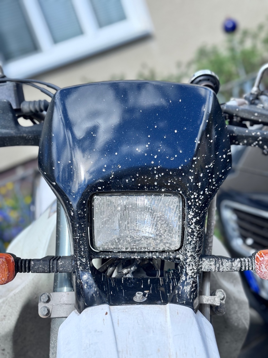

Wieso ist die so eklig sauber?
Beiträge: 1100
Re: TT600E/S Gabel tauschbar?
Der Ekel liegt immer im Auge des Betrachters, Christian!
Und sie sieht so aus, weil ichsie vor dem Einwintern gereinigt habe. :D
Beiträge: 1155
Du hast dem Woddel seine TT saubergemacht :shock:

Ich habe halt mal unter die Kruste von sehr vielen Gebrauchsjahren geschaut.
Eine Bestandsaufnahme ist so einfacher.
Wird schon wieder dreckig.
Sorry...

So!
Die TT ist wieder dreckig.
Der Drecksköter findet das gut…
