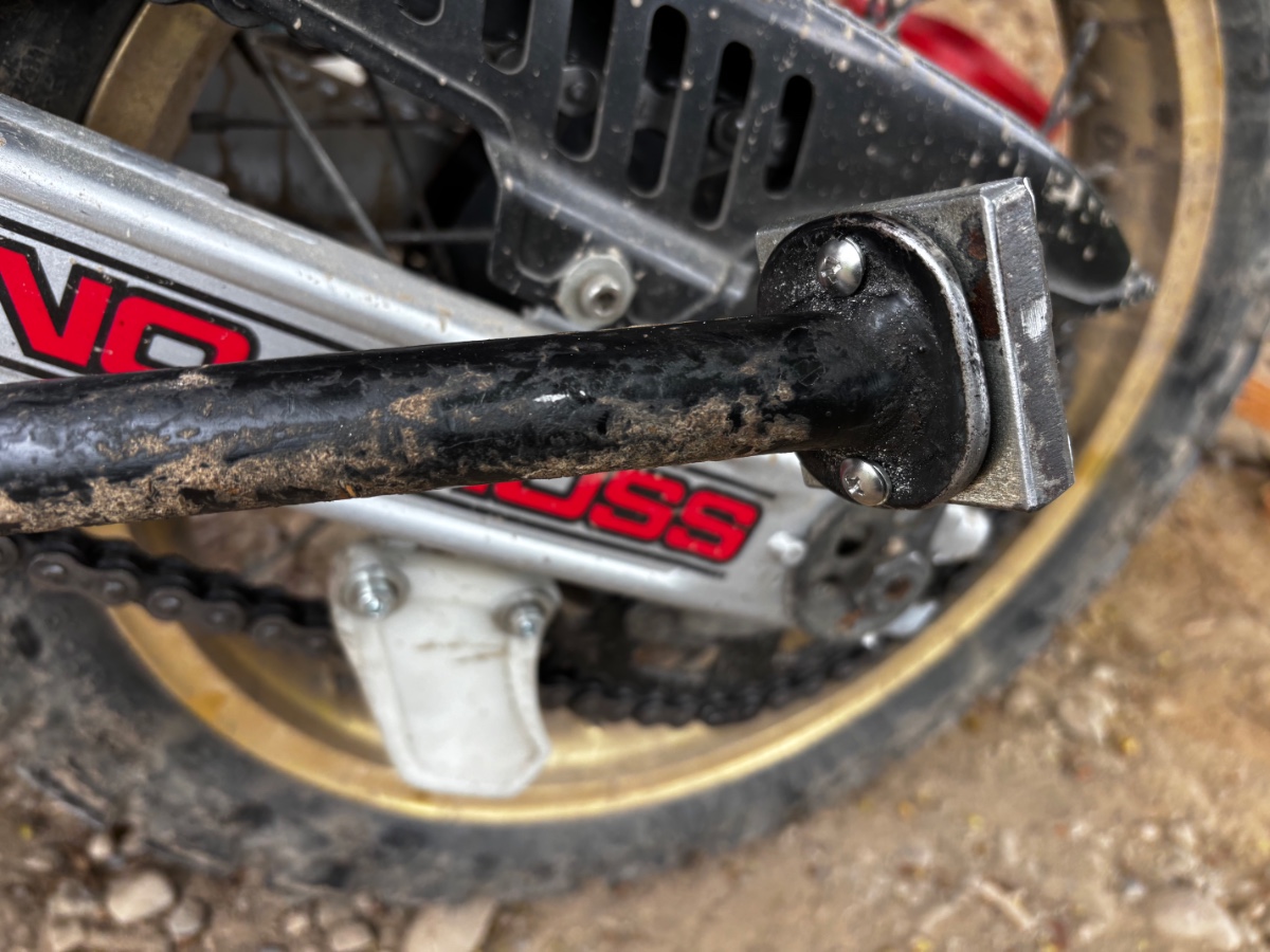

Also: Ich habe an meiner 89er 2KF das YSS Federbein verbaut und auf maximale Länge eingestellt. Ausserdem sind in der Gabel neue Wirth Federn drin, die wesentlich steifer und deshalb auch in "Grundstellung" die XT vorne höher machen. Dazu kommt noch ein 2KF-untypischer 140/80-18er Reifen hinten, der das Ganze nochmals anhebt.
Nun steht sie gerade in schrägem Gelände sehr wackelig. Ich habe den Seitenständer schon provisorisch verlängert. Aber das taugt nur bedingt.
Frage: Kennt jemand einen in der Länge flexiblen Seitenständer-Ersatz für die 2KF, der sich bewährt hat? Ich wechsle für viel Strasse gerne auf 129/90 und mehr Schmodder, Schotter und Gestein auf 140/80 hinten, würde also gerne variabel bleiben.

Von sowas habe ich gelsen bzw, habe auch irgendwann sowas im Netz gefunden - nur nicht für XT600... nur für aktuelle Moppeds wie Transe, AT oder T700... ich hatte das gleiche Thema und habe mit einen Seitenständer verlängert als Kompromiss zwischen zu lang und zu kurz... als Tipp: etwas kürzer ist besser als zu lang... :mrgreen:
