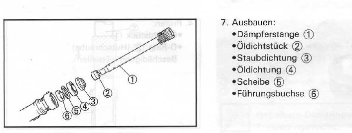

Re: Anordnung Gabelfedern 2KF
so mancher täte sich mit der Beantwortung leichter mit einem Bild
. Da (WHB) steht dann auch "umgekehrte Reihenfolge"
- Gabel_2kf.jpg (39.28 KiB) 214 mal betrachtet
- Beiträge: 5766
Die 1 ist ganz unten drin hat mit den Gabelfedern so nicht vel zu tun. Die ist dazu da, dass die gabel beim Ausfedern nicht hart anschlägt - Negativfeder.
Die 1 wird ins obere Gabelrohr gesteckt, die 2 ist im unteren Rohr die Zentrierung.
- Beiträge: 2076
Yes, das Bild zeigt die Dämpfung.
Ah, mein Fehler, danke!

Wobei eine zumindest dort ist, wo sie hingehört. Am Dämpfer.
