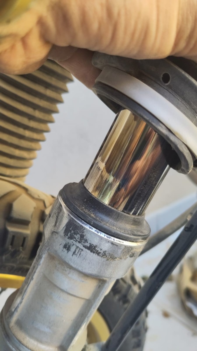

Nach etwas Stock und Stein und viel Sand und Staub ist die Gabel meiner 34L etwas in Mitleidenschaft gezogen worden. Stellenweiße ist die Chromschicht verschwunden, was nicht gerade zu einem erquicklichen Reiten beiträgt.
Was kann ich maken?
Ich kann die Standrohre zu einem Chromer und Schleifer bringen - erste Preisschätzungen in einer Website nennen dann etwa 220 € pro Standrohr :shock:
