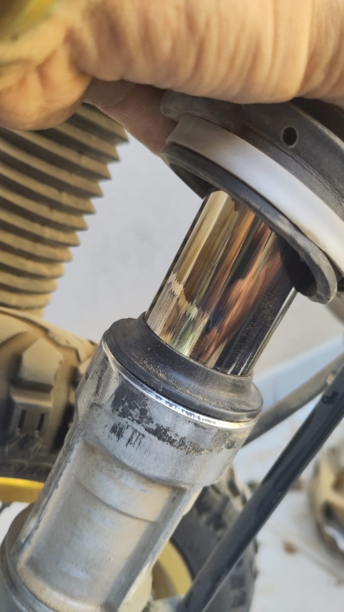

Ich melde mich heute mit einem Fahrwerksthema:
Nach etwas Stock und Stein und viel Sand und Staub ist die Gabel meiner 34L etwas in Mitleidenschaft gezogen worden. Stellenweiße ist die Chromschicht verschwunden, was nicht gerade zu einem erquicklichen Reiten beiträgt.
Was kann ich maken?
Ich kann die Standrohre zu einem Chromer und Schleifer bringen - erste Preisschätzungen in einer Website nennen dann etwa 220 € pro Standrohr :shock:
Ich könnte (eh eine Sehnsucht von mir) irgendwas volleinstellbares, upside down auftreiben und einbauen - vielleicht von einer TT600. Ist aber auch nicht die günstigste Lösung.
Ferner habe ich noch die ein oder andere Gabel von einer 3AJ im Regal. Die müssten so wie sie sind plag und pleh passen, oder?? (Durchmesser Standrohre gleich, Bremssattelaufnahme weiß ich gerade nicht)
Ooooder ich könnte die recht frischen Standrohre einer 3AJ mit dem Tauchrohren der 34L kreuzen.

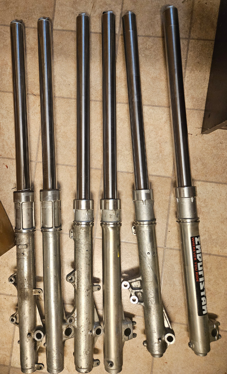

Ich kann beitragen ohne Garantie :mrgreen:
43F, 2Kf sind KYB Gabeln,
55W und 1VJ (3AJ vermutlich auch) sind Showa Gabeln.
Die Tenere/ Showa Gabeln haben eine längere Überschneidung/Überlappung von Tauch und- Standrohr.
Vermutlich ergibt das mehr Stabilität.(biegesteifer oder so)
Ob man die Standrohre von KYB nach Showa wechseln kann, keine Ahnung.
34L ( und 43F) haben eine gemeinsamen Typ von vorderem Bremsattel.
55W, 2Kf, 1VJ und 3Aj haben einen identischen Bremsattel.
Ich selbst fahre in meiner 34L eine 1VJ Gabel, und in meiner 43F eine 2KF Gabel, für die konnte ich gebrauchte ( und identische)Bremsattel bekommen.
Für 34L und 43F sind Sattel kaum zu bekommen.
Mit einer 3AJ Gabel braucht es wohl nur den Bremsattel passend dazu.

.... passt
von links, 55W, 2Kf und 43F
Man sieht die identische Bremsattelaufnahme 55W, 2KF.
Bei 43F die weiter ausladenden Aufnahme und das nach unten kürzere Tauchrohr.
Gruß IXTEneu

Danke für den interessanten Vergleich!
