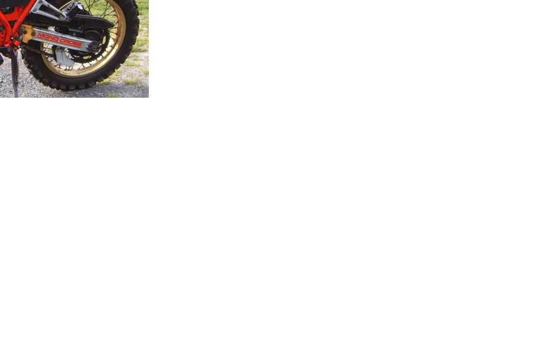

Was den Kettenschleifer angeht: bei mir sieht das folgendermassen aus:
Es gab aber zuvor andere Schleifer, siehe hier:
Welches Teil meinst du denn genau?
edit: sorry für das komische Bild mit dem weissen Hintergrund

Also beim Schleifschutz meine ich den Vorderen mit der hässlichen Gelben Farbe. Hättest du nochmehr ansichten von dem Teil?
JA, schick mir deine Mailadresse, dann kann ich dir die Bilder zusenden.

Für meine 1VJ habe ich mir den Schwingenschleifschutz von [link:www.kedo.de?f_support=www.xt600.de|KEDO] für für eine TT600 bis BJ 92 geholt. Das Teil kostet aktuell nur 8,44!
Ein wenig Heißluftfön und das Teil minimal geweitet und schon sitzt es perfekt! Bei dem Preis lohnt es nicht, sich irgendwas anderes zurechtzufriemeln ;-)
Außerdem ist das Material etwas weicher als das Original von Yamaha, dass ist mir nach 4 Jahren Lagerung schon bei der Montage auseinandergebrochen, da der Kunststoff zu hart ist.

kauf das Originalteil für die TT 600 bis Bj 92,
entweder bei Rüdi, obwohl er dafür ein Hauch zuviel verlangt, oder
bei deinem YAMAHA Dealer, die müssen auch von was leben ( denen gehts echt schlecht im Moment ) Bestellnummer 5x6-22147-01 passt fast perfekt
und funktioniert bei der TT Super, warum nicht bei der Tenere.
Ich habe es schon öfters verbaut.
