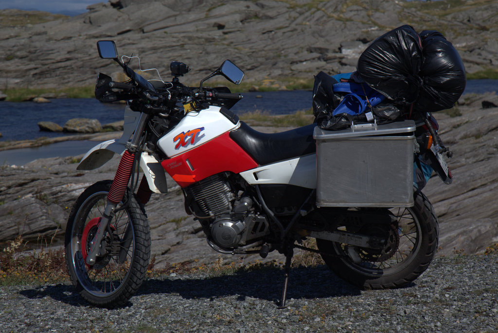

Kettenrad und Ritzel parallel auf einer Flucht

Du kannst eine Richtstange dranhalten ans Kettenblatt, somit siehst Du, ab es das Ritzel trifft.
Zwischen Radnabe und Kettenblatt gehören keine Abstandshalter rein. Das wird direkt verschraubt.

Re: Kettenrad und Ritzel parallel auf einer Flucht
Ich hab eher Angst, dass da das Rad selber versetzt ist. Also dass da an der Achse was fehlt oder hingehört?

Dann schau doch noch. Explosionszeichnung haste doch.Gerrit1 hat geschrieben:Ich hab eher Angst, dass da das Rad selber versetzt ist. Also dass da an der Achse was fehlt oder hingehört?
Aber mehr als rechts und links eine Hülse als Abstandshalter, mehr ist da nicht.

Grosser Abstandhalter links, rechts der Kleinere....
Sollte passen, so war es auch eingebaut.
Vielleicht hatte die Kette ja doch einen mitbekommen durch das Abfallen des Ritzels und daher wurde das Kettenrad so abgenutzt,....

Ist da der richtige Motor im Rahmen (nummerngleich)? Eventuell hat jemand einen schmalen Kickstartermotor in einen breiten E-Starterrahmen gebaut ...

Der Motor hat nur E-Starter.
Sollte also ein E-Motor sein?

Sehr wahrscheinlich. Was hast Du für eine XT ?

Leider reiner E-Starter, hätte gerne nen Kicker, aber hat sich so ergeben.
BJ 1990 also ne XT 600E 3TB

Dann sollte der Motor zum Mopped passen. Hast denn mal die Seriennummern Rahmen / Motor verglichen ?
