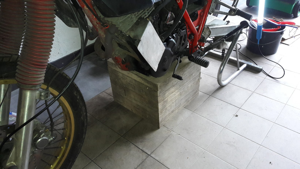

Heute mal versucht, den Schwingenschutz rauszuwursteln, aber keine Chance außer Zerstörung. Morgen wird die XT wohl aufgebockt und dann kommt die Schwinge raus.
Sonst bekomme ich das neue Teil dort nie rein.
Der Klotz sollte wohl stabil genug sein. :-)
