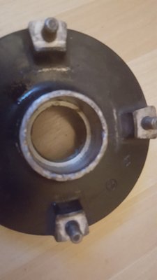

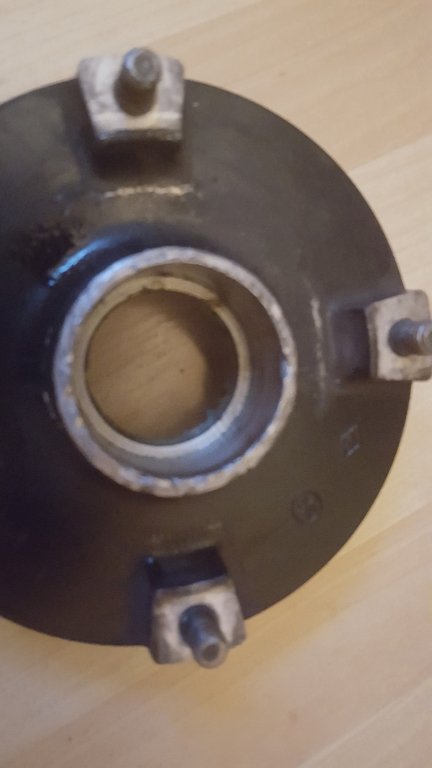

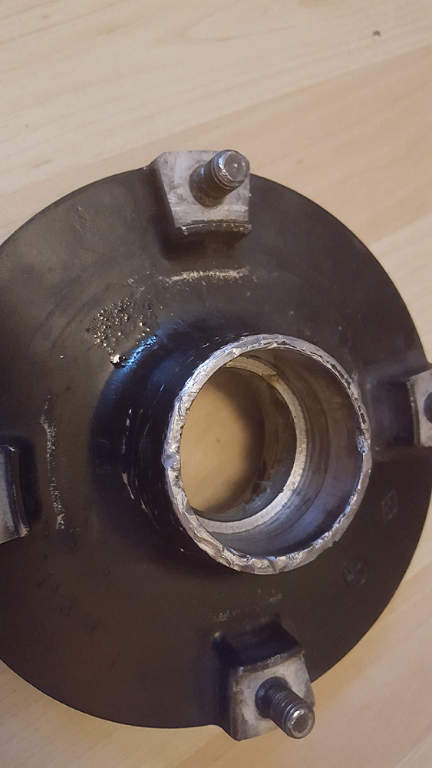

das komplette Kettenkit ist von Esjot. Mit DID hatte ich letzte Jahr selbiges Problem nur ohne abspringen.Es hat mir auf jeden fall den Kettenträger zerrieben und die Schwinge, innen böse zerkratzt. Träger ist bestellt und die Schwinge mit Zinkspray und Lack provisorisch lackiert.
Die Kette hat orentlich Material mitgenommen.
2 Bilder noch im Anhang

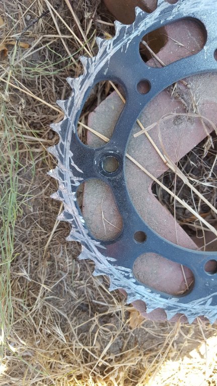

noch ein Bild vom zerstörten Kettenblatt. Das graue ist nur ein Lackiertest mit Zinkspray.

Beiträge: 5795
Re: Probleme mit der Kettenspannung 3TB
Das ist sehr sehr sehr seltsam!
Stimmt die Kettenflucht? Ist das Ritzel richtig rum drauf?
Wie gehts dem Kettenschleifer und den Schleifrollen?
Das Kettenblatt schaut nicht nach der Ursache aus.
Die Kette hat keine steifen Gelenke?
Ich würd auch mal die ganze Kettenführung durchschauen, beispielsweise ob der hintere Schuh die Kette wirklich aufs Kettenblatt leitet oder etwas seitlich (verbogen/verzogen). Manchmal zieht es da auch beispielsweise einen Stein oder einen Ast rein und das hebelt die Kette aus. Dir ist das aber nicht im Gelände passiert, oder?
Wenn das Ritzel einen Bund hat gehört der normalerweise zum Motor hin.
