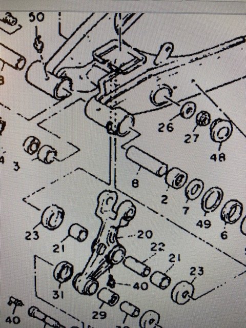

Aber das Hebelverhältnis zu berechnen wird schwierig.
Neben der Hebelgeometrie wird auch noch die genaue Rahmengeometrie benötigt.
Ganz zu schweigen von den vielen zu demontierenden Bauteilen um an den Hebel zu kommen.
DIRP
3YP (3TB K) Bj. 1991
Re: YSS Federbein bei 3 TB?
Nicht berechnen, messen!
Federbein ausbauen,
Abstand zwischen den Aufnahmepunkten messen (Bolzen durchstecken)
Schwinge um an der Radachse gemessene z.B. 10 cm anheben
Dann weisst Du wieviel Weg das Federbein für 10 cm Weg an der Radachse macht.
Der Federweg der 3TB steht in den technischen Daten,
daraus kannst Du Dir dann den Federweg am Federbein näherungsweise rausrechnen. Dreisatz.
