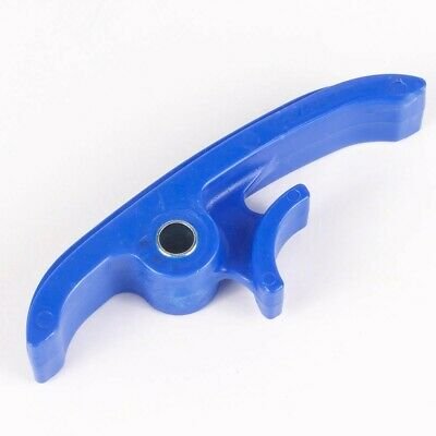

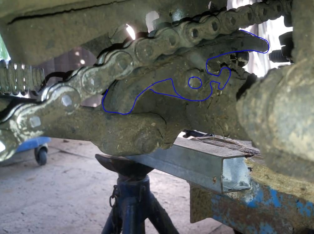

Hier das versprochene Bild. Das ist eine originale 600E 3UW aufgebockt, also Hinterrad komplett entlastet.
Den Gleiter aus dem ersten Bild hab ich verwendet, musste allerdings etwas von der Abstützung entfernen, es ist noch eine kleiner "Teller" zur Abstützung übrig. Ich hab die Kontur mal etwas nachgefahren.
Sven
Sven
- Schwingenschleifer-blau-77204066100H1-Husaberg-Husqvarna-u-KTM-Modelle.jpg (14.18 KiB) 15498 mal betrachtet

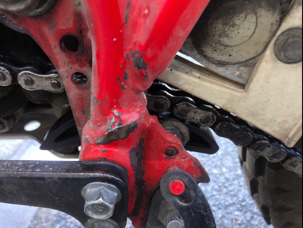

Ja diese „Abstützung“ habe ich bereits komplett entfernt. Es gehört wenn ein Teil der eigentlichen Laufbahn noch abgeschnitten. Dann kann die Kette aber gegebenenfalls auf dem Knotenblech vom Rahmenrohr aufgehen?
Habt ihr diese Probleme bei Soziusfahrten auch und haben die Kettenschleifer das Problem behoben?
Re: KTM Kettenschleifer statt unterer Rolle 3TB
Kannst du ein paar Fotos einstellen? Wenn möglich aus mehreren Perspektiven. Ich kann mir grad nicht vorstellen, warum es bei dir nicht geht und bei mir und anderen schon. Der Gleiter sollte ja der gleiche sein.
