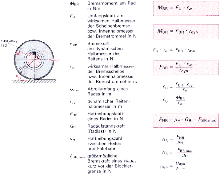

Hi Stef,Steffen hat geschrieben: ↑Fr 22. Jul 2022, 07:49Ich habe übrigens - etwas Offtopic jetzt - durch den Bremsenvergleich zwischen meiner XT (21 Zoll Vorderrad mit 320mm-Scheibe) und meiner Baghira mit SuMo-Felgen die Reifenbreite der Sumofelgen bzw. der Original-21" Felgen im Fall der XT als "Schwachstelle" für die Bremsoptimierung identifiziert. Die XT bremst mit den Sumo-Teilen, der 320mm-Bremse und dem 21"-Vorderrad nur halb so bissig wie die Baghira mit dem breiten Vorderrad.
ich verstehe nicht genau, was du bei deinem Experiment verglichen hast um zu dem Ergebnis zu kommen, dass die Breite der Reifen den größten Einfluss auf die Bremswirkung hat.
Hast du die gleiche Bremsanlage (Handhebel, Bremspumpe, Bremszange, Leitung, Beläge, Scheibe) auf dem gleichen Motorrad mit den unterschiedlichen Felgen inkl. Reifen verglichen?
Ggf. ist die von dir entdeckte Schwachstelle für die Bremsleistung dann nicht die Breite des Vorderrades sondern primär dessen Durchmesser.
Hintergrund ist das Hebelgesetz:
Es kämpfen beim Bremsen zwei Hebel gegeneinander: Der am Halbmesser deines Rades gegen den am Halbmesser deiner Bremsscheibe.
Um die „Bissigkeit“ der Bremse zu verbessern kannst du entweder eine größere Bremsscheibe benutzen (Halbmesser wird größer) oder kleinere Reifen (Halbmesser wird kleiner). Viele Grüße
Nico

Danke für die Aufklärung, es muss daher richtig heissen:Ggf. ist die von dir entdeckte Schwachstelle für die Bremsleistung dann nicht die Breite des Vorderrades sondern primär dessen Durchmesser.
@Steindesigner:Die XT bremst mit den Sumo-Teilen, der 320mm-Bremse und dem 21"-Vorderrad nur halb so bissig wie die Baghira mit dem kleinen breiten Sumo-Vorderrad.
