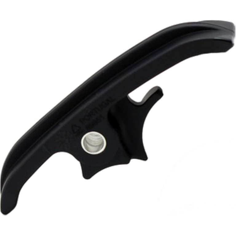

Ich habe mir unten statt der Kettenrolle diesen Schleifer eingebaut. Geht gut. Die einzige Herausforderung ist, dass man das Teil genau mit Distanzringen positionieren muss, damit der Nippel in der Mitte der Kette liegt.

Same same
passend für KTM aber weniger orange :-)
Kann beim TÜV hilfreich sein
https://www.polisport.com/de/off-road/k ... p1952.html

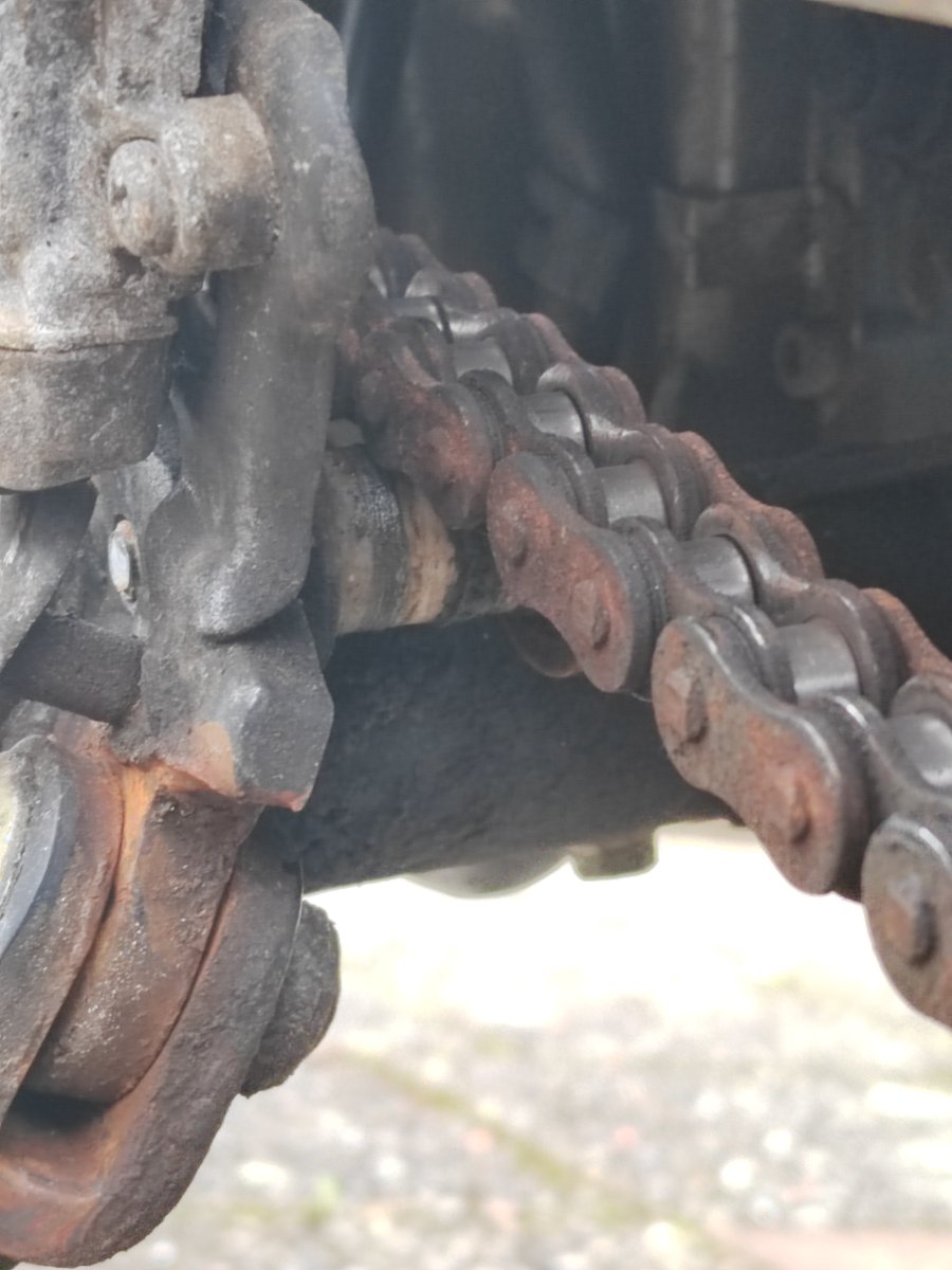

Hi leute, werde mir jetzt eine neue Kette zulegen und bin auf der suche nach einem Teile namen (Ist im Bild) Ist das diese Kettenrolle von der ihr spricht? Und passen die angegeben Kettenschleifer auch gut auf eine 3TB? Fahrwerk ist noch ein recht neues Thema für mich, also bitte nicht verurteilen (Ich weiß, dass die Kette im Bild am Ar.. ist, deswegen wird sie ja gewechselt :D )
Wenn wir gerade dabei sind. Gibt es auch eine empfehlenswerte Kette? Suche mich natürlich noch durch, aber wäre super, wenn ihr mir ein zwei Namen nennen könntet.
LG Piet
