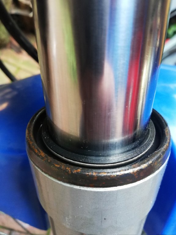

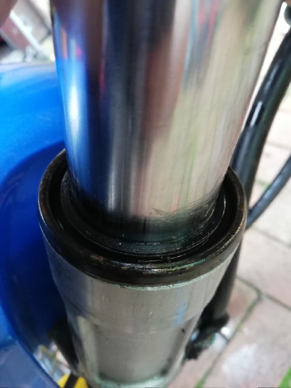

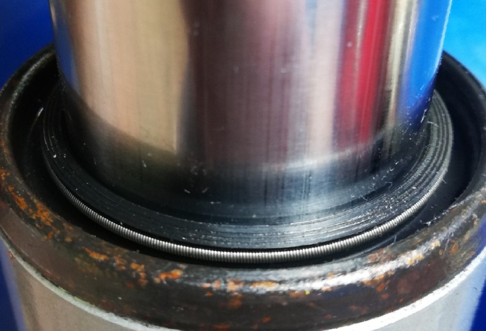

Da ist jetzt die Frage aufgetaucht, ob ich die richtig herum eingebaut habe. Weder im Bucheli noch im Wartungshandbuch ist es gut zu erkennen. Hatte es so gemacht wie ich es vorgefunden hatte.
Der Zustand der Standrohre ist aus meiner Sicht in Ordnung.
Beiträge: 2104
Re: Ärgernis Gabelsimmeringe f. 3DT (3AJ)
Falsch. :cry:
Beiträge: 886
weil? Druck legt sie an?
Beiträge: 2104
Genau. Druck legt die Dichtflächen an. Die Druckseite ist die Federseite. Somit muß es umgekehrt rein.
Beiträge: 886
Dann waren sie schon vorher falsch rum. Ok danke. Hab neue bestellt.
Beiträge: 2104
Ja, das waren sie dann.
Beschriftung immer nach außen (als Merk-Hilfe)
Beiträge: 886
Danke. Ich werde versuchen, sie mit einer Spaxschraube zu zupfen. Keine Lust auf erneute Zerlegung.
