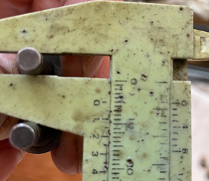

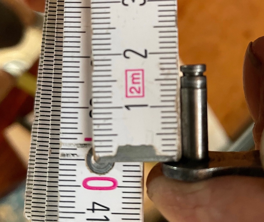

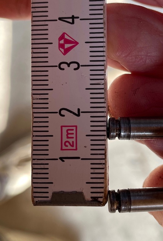

So hier die Maße:
Stärke der Bolzen: 5mm (unsere Schieblehre ist allerdings leider nicht mehr die Beste
Länge der Bolzen: 17,5mm
Abstand der Bolzen (Mitte-Mitte): 16mm

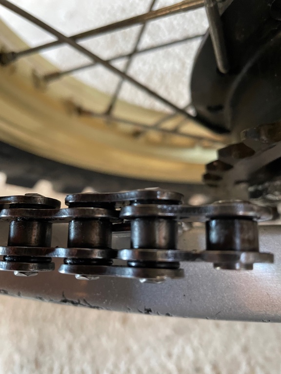

Noch eine Ergänzung: Wie schon erwähnt meine Kette ist eine RK 520 SM und das Kettenschloss ist RK 520 SMO (vermutlich X-Ring)
Die Kette selbst (RK 520 SM) scheint allerdings „nur“ O-Ring zu sein. Kann man das mischen X-Ring-O-Ring?

Bei Deiner Schieblehr darfst mal die Striche nachritzen und -färben.
Der Bolzendurchmesser wäre mit einer Genauigkeit <0,1mm wichtig, sonst bringts nicht viel.

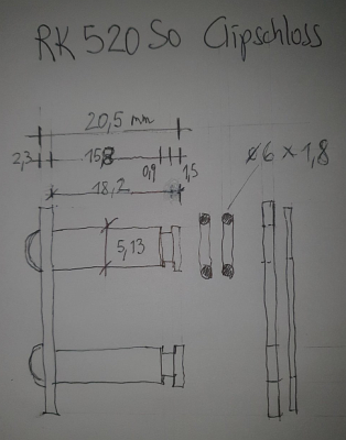

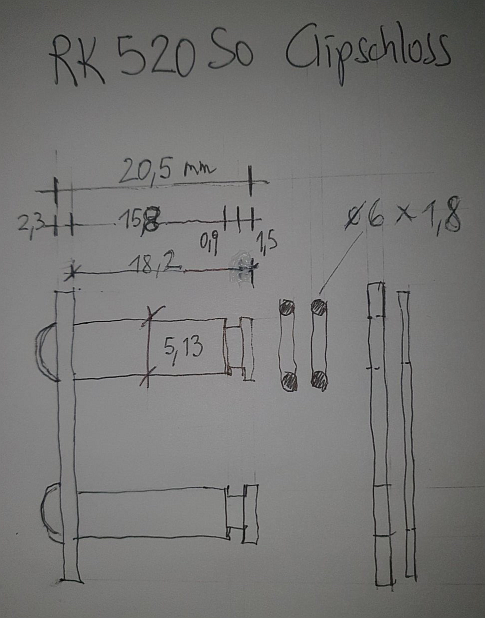

Hab momentan nur RK520SO liegen:
Hoffe das hilft.
Der O-Ring zentriert sich auf dem Hohlniet-Überstand vom Kettenglied, deswegen ist der innen 6 mm während der Bolzen nur gut 5 mm hat.
Hier, und in der Breite/dem Widerstand des Dichtringes dürfte der Unterschied zwischen X-Ringen und O-Ringen liegen. Was da genau an der Kette oder dem Schloss anders ist weiß ich nicht. Hab damals jedenfalls das XSO-Schloss ohne O-Ringe problemlos einsetzen können (Bolzendurchmesser) aber das Schloss ließ sich nicht schließen. Hat erst bei Verwendung von O-Ringen geklappt.
Hoffe das hilft.
