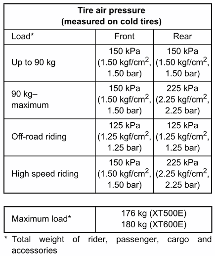

Neuere Handbücher der XT600E empfehlen zumindest für hinten höheren Luftdruck:

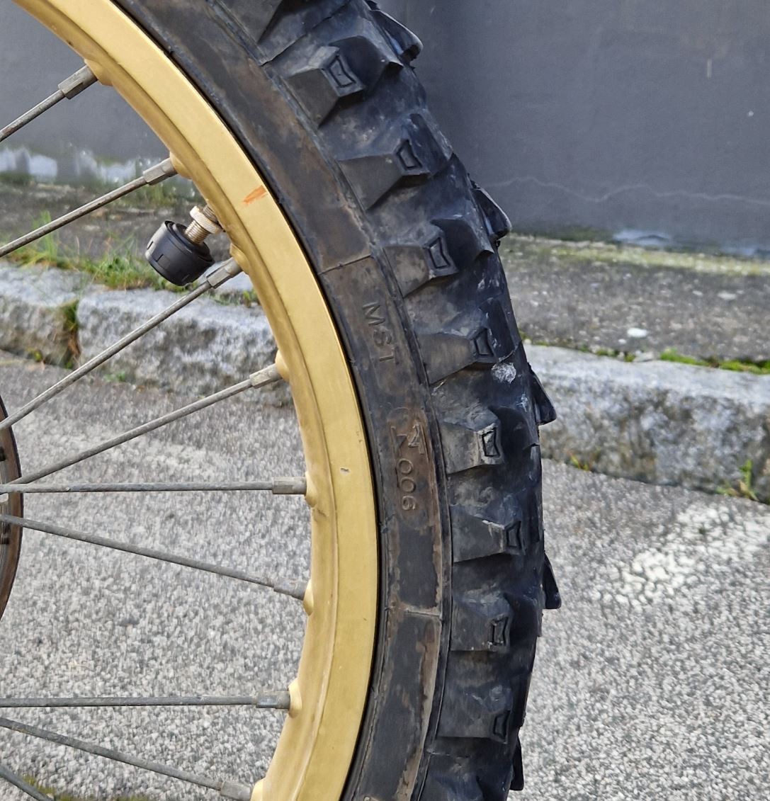

(und ja, ich weiß dass das Ventil schief steht - ein Grund um auf mehr als 1,5 bar aufzupumpen, zumindest bei dieser Reifen/Schlauchcombo. Das hatte ich vor der Tour dann gemacht, eine Demontage/Montage zum gerade stellen ging sich nicht mehr aus ... aber immerhin war ein passender Reserveschlauch im Gepäck, und ich hab ziemlich oft auf die Druckanzeige geschaut und bei jedem Stopp die Reifenposition gegen den Ölkreidestrich geckeckt ...)

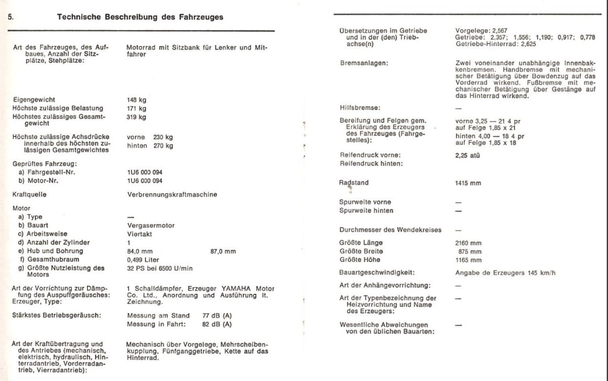

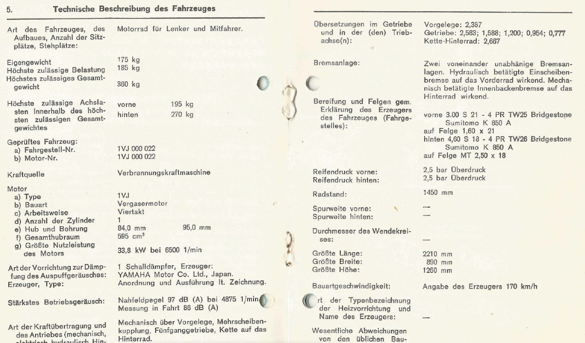

Gerade im österreichischen Typenschein der 1VJ gefunden: "2,5 bar Überdruck" vorne und hinten ...
Was für mich nahelegt dass da Verwirrung herrschte ...
Weil "2,5 Überdruck" bedeutet "2,5 bar über dem Umgebungsdruck", den man schadlos mit ca. 1 bar annehmen kann.
Ist auch das, was ein normales Druckmeßgerät an der Tankstelle oder in der Werkstatt anzeigt.
Wissenschaftlich heißt das "relativer Druck".
= Absolutdruck minus Atmosphärendruck.
In der japanischen Angabe (die wohl einfach in die technischen Daten übersetzt wurde, ungeachtet der Messmethode) dürfte allerdings ebenso der Relativdruck angegeben sein (1,5/1,5), was anderes macht keinen Sinn.
Es ist also überall der Relativdruck angegeben, der auch an der Tankstelle angezeigt wird.
Aber die Angabe in den österreichischen Typenscheinen der 1VJ ist 1 bar höher als die Angabe in den Wartungsunterlagen des Herstellers
Zumindest bei meiner kleinen Auswahl hier ...
Ebenso bei einem Zufallsfund: der Schweizer Typenschein einer XT550 5Y3 zeigt 2,5 bar, die Wartungsunterlagen von Yamaha 1,5 bar ...
