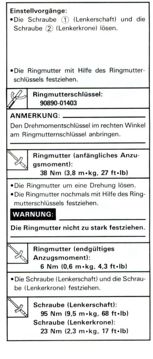

Selbstverständlich arbeite ich mit Handbuch. Ich nutze das originale Handbuch, das Bucheli und alle im Internet zur Verfügung stehenden Quellen einschließlich unseres Forums.
Allerdings ist der einzige Hinweis die Einstellmutter, die mit 6 NM angezogen werden soll und selbstverständlich das der Lenker nicht schwergängig sein darf. Das habe ich ja soweit gemacht. Wobei natürlich die 6NM schwierig sind bei der Mutter aber das hatten wir ja weiter oben schon thematisiert.

Da wird gar nicht nach Drehmoment vorgegangen. Das Lager wird spielfrei eingestellt, also das die Lenkung weder schwer geht (erhöhter Verschleiß des Lagers) oder zu locker ist (Unruhe bei der Fahrt). Davonfliegen kann dir ja nichts, da die Nutmutter gesichert wird.

Ich glaube ich weiß was ich falsch gemacht habe! Man soll die Nutmutter anfänglich mit 38 NM anziehen!
Das habe ich nicht gemacht. Erst im Anschluss kommt das feine Drehmoment mit den vorgegebenen 6NM.
Ich habe mir jetzt einen Adapter für den Drehmomentschlüssel von JMP für die Yamaha Nutmuttern bestellt, damit sollte es klappen!
