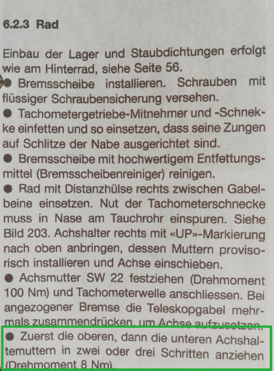

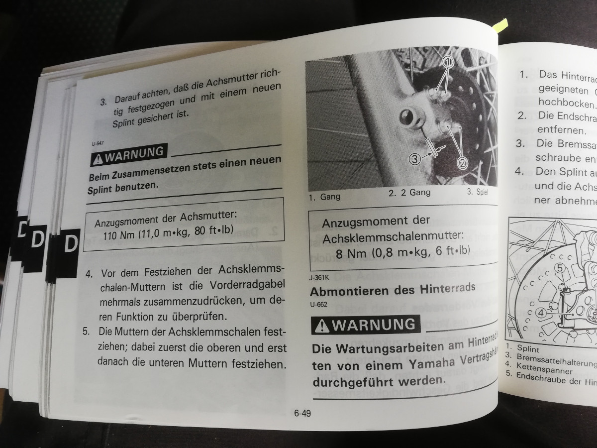

Es ist im WHB tatsächlich nicht sonderlich gut beschrieben :(
Aber in der Bedienungsanleitung
Das mit dem Pfeil ist bei der Qualität der Bilder gar nicht zu erkennen.
Im Bucheli ist's nur ein kleiner Absatz. Und wenn man die Schale ganz abschraubt und nicht auf den Pfeil achtet, stimmt der Satz nicht mehr.
