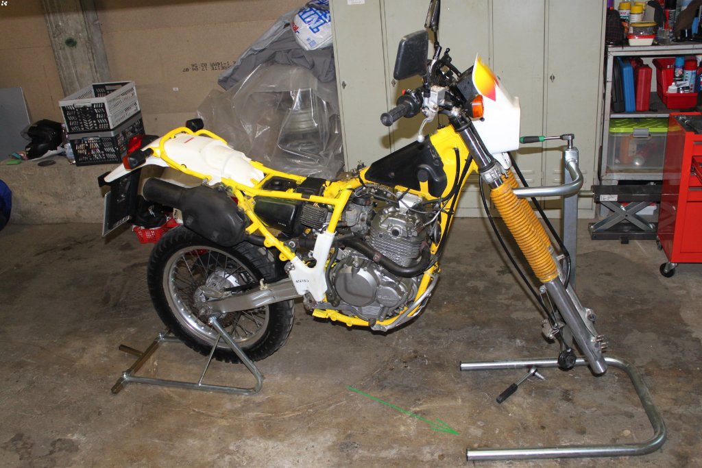

Das Geld für eine Vorderradwippe könnte man sich eigentlich sparen.
Und stattdessen einen Spindel-Vorderradheber kaufen.
Im Zusammenspiel mit einem Hinterradheber steht das Bike (im Bild hier bei einer Suzuki DR 350) absolut in der Waage.
