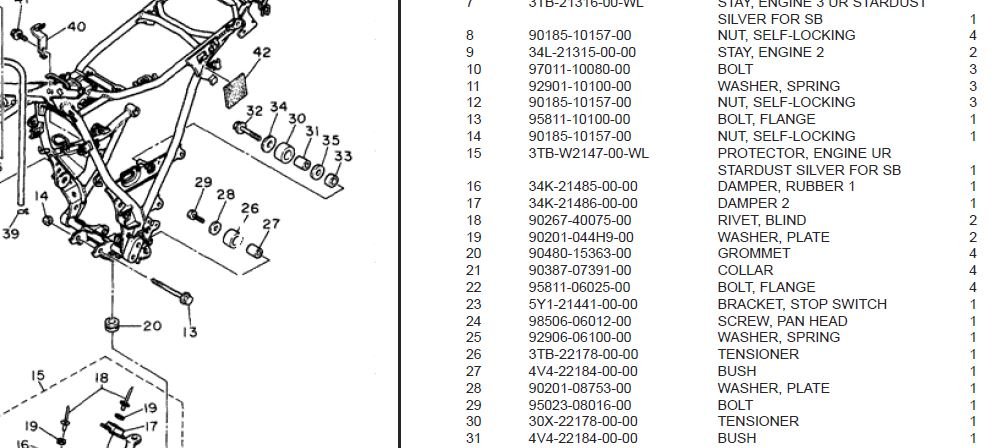

Tatsächlich, bei der 3TB sind die unterschiedlich. Ich hab nur die Liste für die XT600E:
Oben 30X-22178-00-00
Unten 3TB-22178-00-00
Bei früheren Modellen wurde die gleiche Größe unten und oben verwendet.
Auch noch beim Vorgängermodell 2KF (beide 30X-22178-00)
War auch schon 1983 bei der 43F dieselbe Nummer 30X-22178-00. Unten und oben.
Bei der (gleichzeitigen) Tenere auch unten und oben gleich, aber Nummer 22W-22178-00

Moin Motorang,
Vorsicht! Der ETK ist hier falsch: In der Zeichnung sind oben und unten vertauscht. Die Teile 26-29 gehören oben rein und die Teile 30-35 unten. Geht auch gar nicht anders zu montieren, da oben die Achse am Rahmen angeschweisst ist und nur die Mutter der Gruppe 26-29 dort reinpasst.
