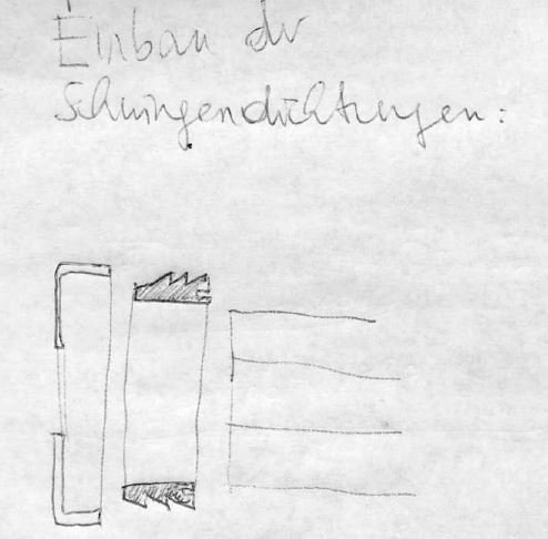

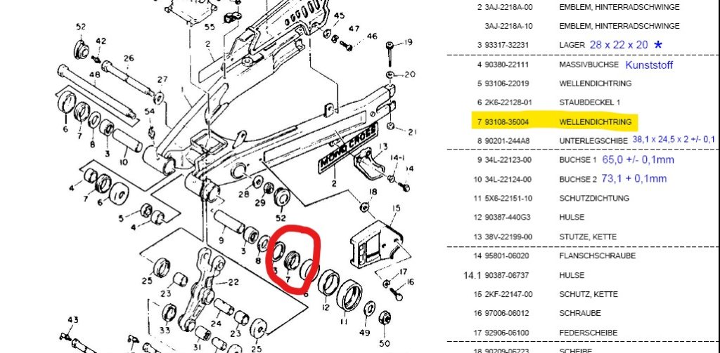

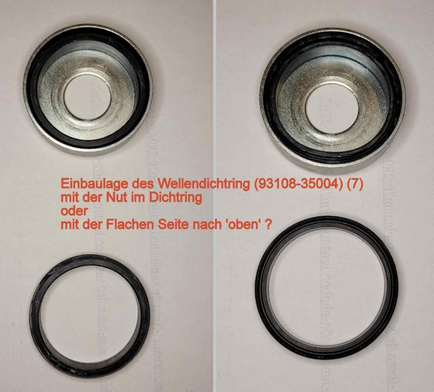

Nur um auf Nummer Sicher zu gehen, nochmal die Frage zum richtigen Einbau der Wellendichtringe in den 'Staubdeckeln' der Schwinge:
Die Nut im Wellendichtring (7) muß nach dem Einsetzen in die Staubschutzkappe (6) noch zu sehen sein.
Auf dem Foto unten wäre dann rechts die richtige Ausführung.
Besten Dank,
Nur wo Du mit dem Motorrad warst, warst Du wirklich !
Re: Schwinge abschmieren: Dichtung kommt raus
Seh ich auch so

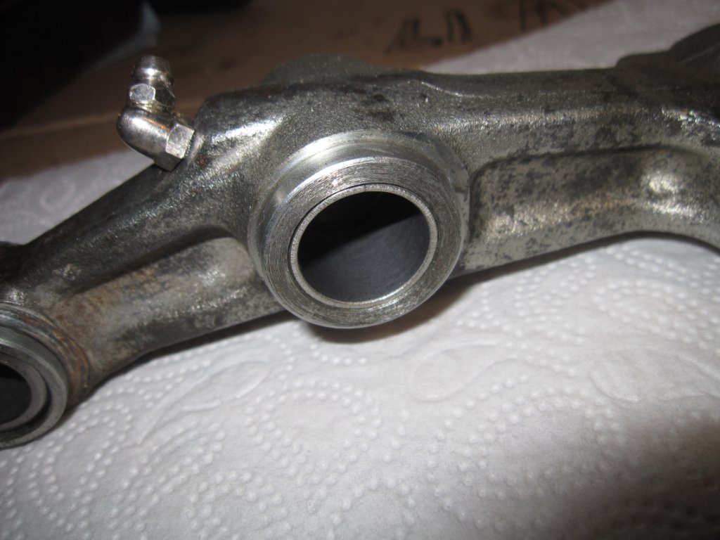

Gerade meine Schwinge rausgeholt:
Genau wie Andreas das aufgezeichnet hat ist es. Meine Schwinge war noch nie vorher draußen :)

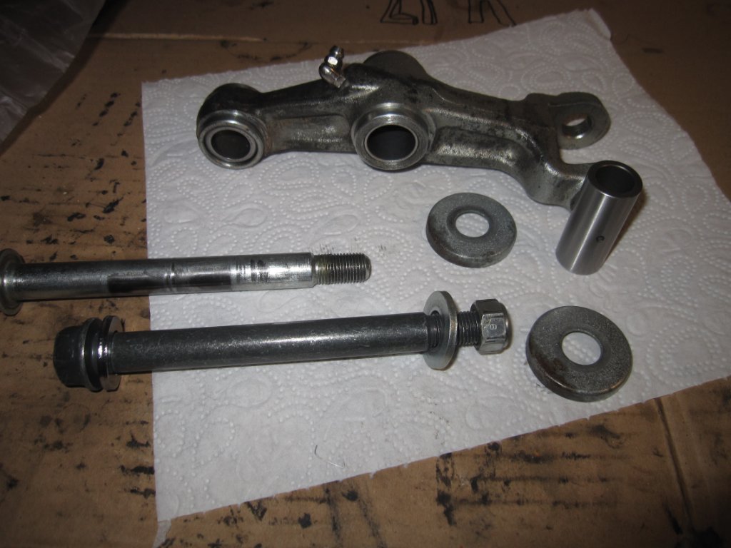

Baust auch die Umlekung auseinander?
Ja wird alles zerlegt, gereinigt, neu geschmiert :)

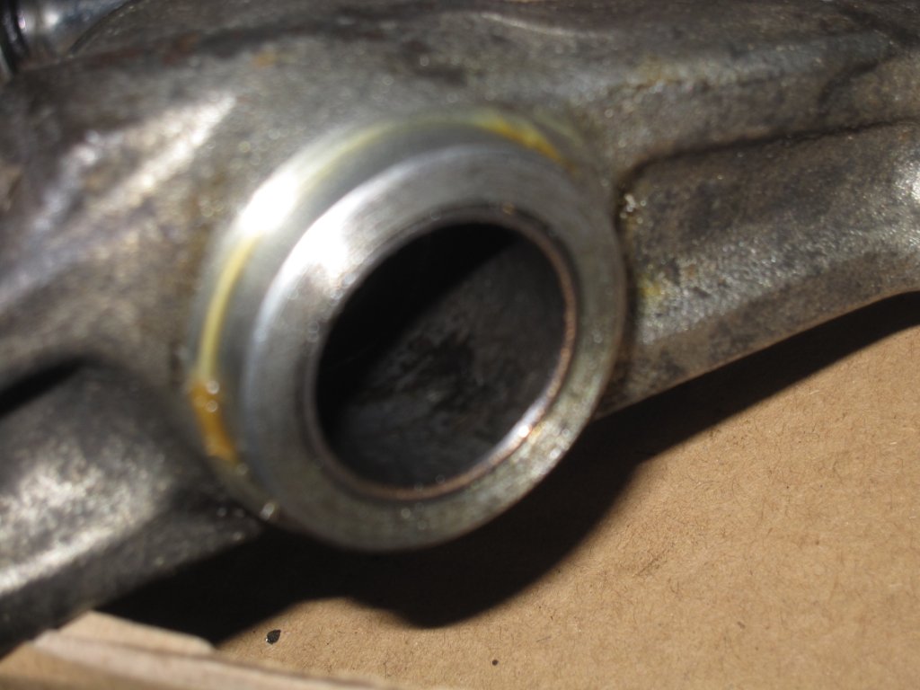

Meine XT hat noch nicht mal 30.000 km gelaufen, von dem her erwarte ich nichts gravierendes. Wär auch nicht unbedingt notwendig die Zerlegung aber im Zuge einer anderen Baustelle geht das halt mit.
So aufs erste sind die Lager auch top (bei der Laufleistung eh zu erwarten). Genauer muss ich das erst anschaun wenns sauber is ;)
Spiel habe ich etwas ja (einige Millimeter würde ich sagen vom Gefühl her, gemessen hab ichs nicht), war mir durchs Forum aber bekannt dass das wohl normal ist.
Ich berichte dann nach der Reinigung, kann etwas dauern :)
