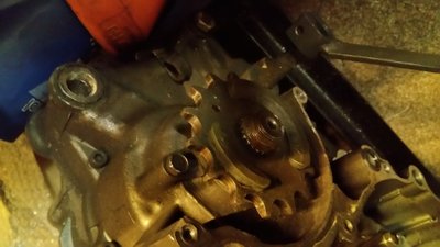

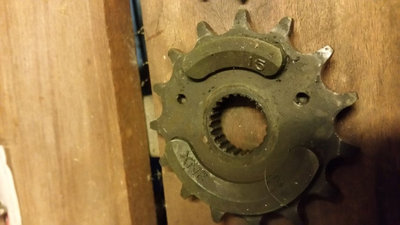

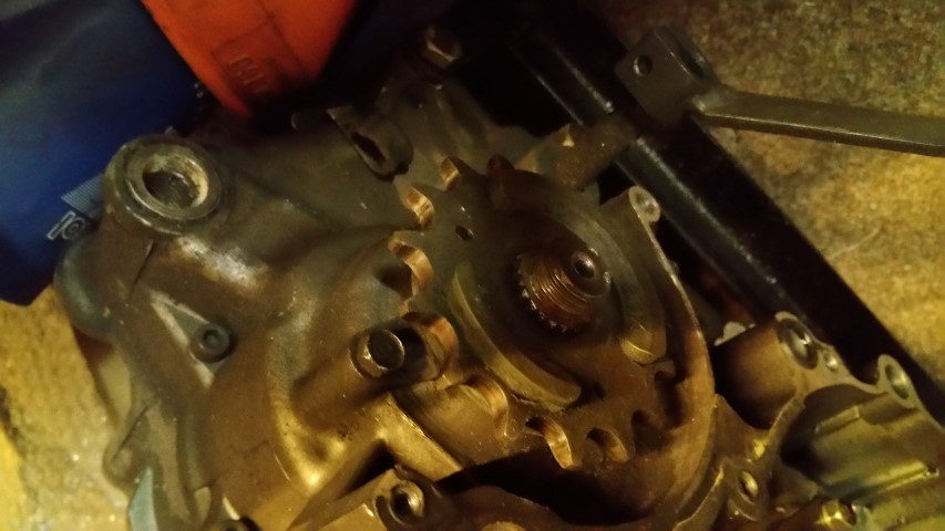

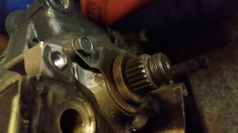

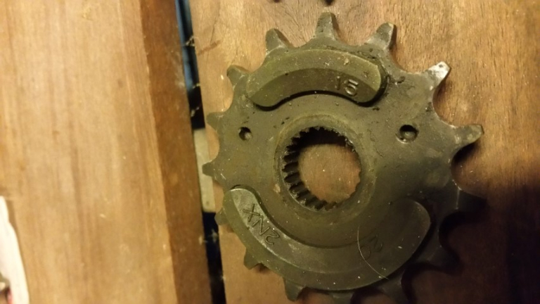

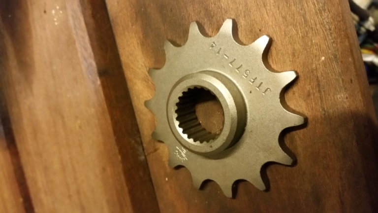

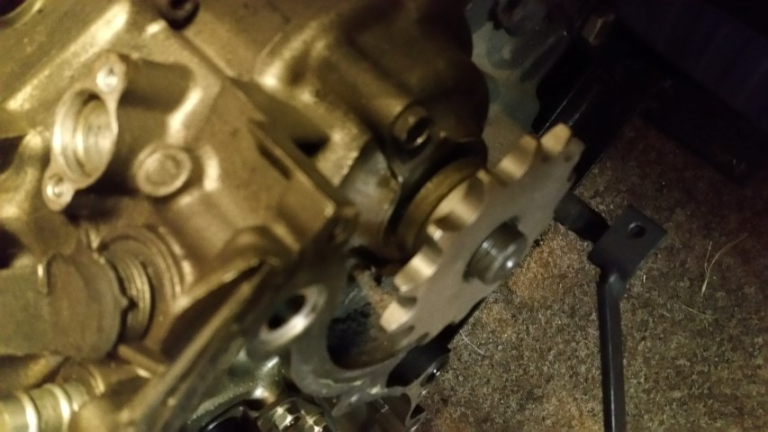

Bin auch über das Thema Rizel gestolpert.
Hatte noch im Fundus ein neues 15er Ritzel feinverzahnt, das ich für die 1VJ/3AJ bestellt hatte.
Habe es in der Garage an den Ersatzmotor 3TBe Bj92 aufgesteck und festgestellt dass das Ritzel zu breit ist um die Mutter draufzuschrauben.
Dann habe ich zufällig bei Kedo diese info entdeckt:
Bei einigen TT600RE und XT600E’99- hat Yamaha andere Getriebeausgangswellen
verbaut, die ein Ritzel mit 9,5 mm schmalem Bund (statt 15,6 mm) benötigen. Bitte
vor der Bestellung prüfen. Alternatives 15Z-Ritzel mit 9,5 mm Bund siehe Art. 90137.
Ja gut, da gehts um Bj 99-
es gibt aber tatsächlich 2 verschieden breite Ritzel
http://www.jtsprockets.com/catalogue/model/2710
mit 15,6mm
http://www.jtsprockets.com/catalogue/model/2712
mit 9,5mm
Also der Ersatzmotor hatte vermutlich das original Ritzel 9,5mm mit Scheibe darunter, der Bund war ziemlich sicher nach innen montiert.
Ritzel war aber auch einseitig abgenutzt (außen)
Jetzt weis ich ja dank diesem Thread dass die Scheibe bei breitem Rizel weggelassen wird
Hilfe ich bekomme die Scheibe nicht runter, die sitzt bombenfest

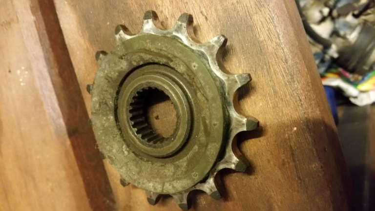

Re: Kettenrad und Ritzel parallel auf einer Flucht
Wenn ich richtig rechne ist der Unterschied der Ritzel 6,1 mm
die Scheibe hat 5mm
also muss der Bund am Ritzel nach innen.
Bild in der Explosionszeichnung muss demnach falsch sein.
Dort ist die Scheibe ja auch nicht eingezeichnet.
edit:
Verschleiß nicht außen sondern innen.
Siehe Bild
die Scheibe hat 5mm
edit:
Siehe Bild
Ich behaupte mal, daß sich der Distanzring aufgrund der axialen Belastung am Ende der Verzahnung eingearbeitet hat. Am Besten wäre wohl Angriffsflächen reinzuschneiden und mit einem Abzieher ansetzen.
Meine 3TBK von 91 hat aber auch kein breites Ritzel. Komisch...
Ritzel musste auch mit Abzieher überredet werden, geht aus genauso schwer wieder drauf.
Das Ersatzrizel von JT konnte man problemlos montieren
Ich besorg mir so einen Trennmesser-Abzieher.
