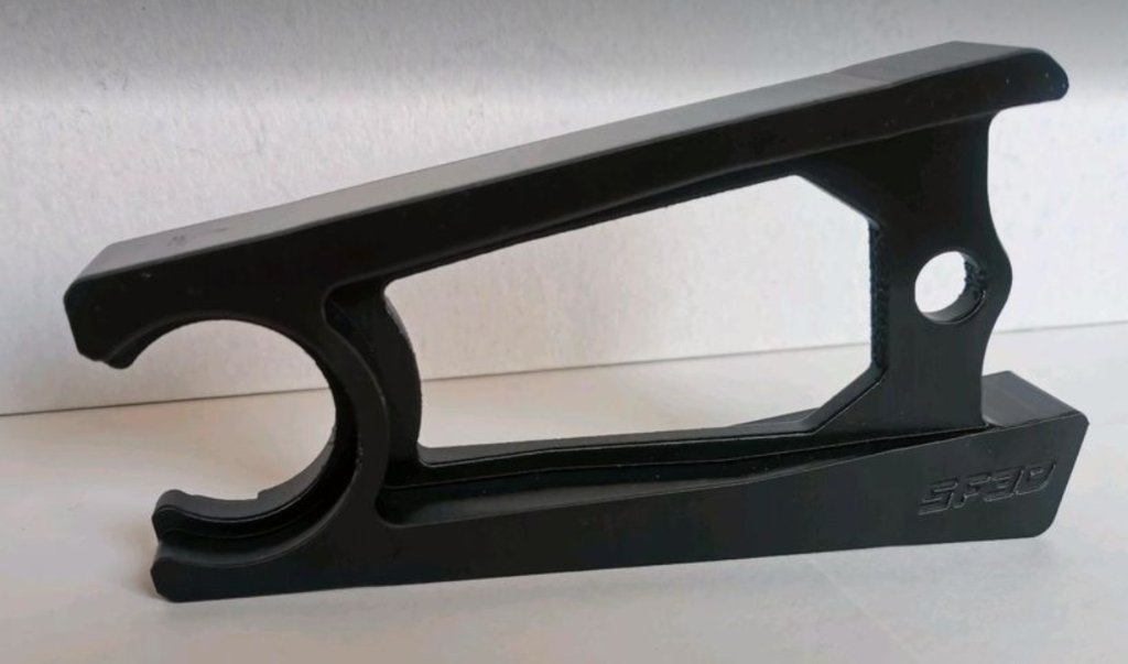

Ist der gedruckte vorne auch so wie der Buchstabe C geformt (blöd ausgedruckt) ? Das C muss man nämlich vorne über die Schwinge drücken und da ist das elastische Gummi schon hilfreich, wenn das starr ist weiß ich nicht ob das drüber geht - eig geht das ziemlich sicher nicht. Das C einzurasten war auch der Grund warums Fummelig war

Der Gedruckte, den ich meine, hat die
OEM Vergleichsnummer:
4PT-22151-00
ist laut Beschreibung für die XT600E Bj.
95 bis 02.
Und sieht so wie im Foto aus.
Ja mit der besseren Flexibilität des Gummis könntest du Recht haben. Das sind auch meine Gedanken zum Unterschied zwischen Kedo und gedruckter Variante.
