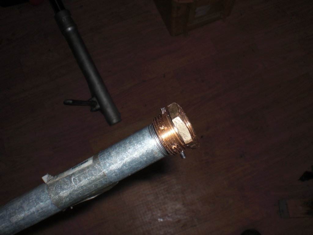

Bild 1: Gegenhaltewerkzeug für die innere Schraube

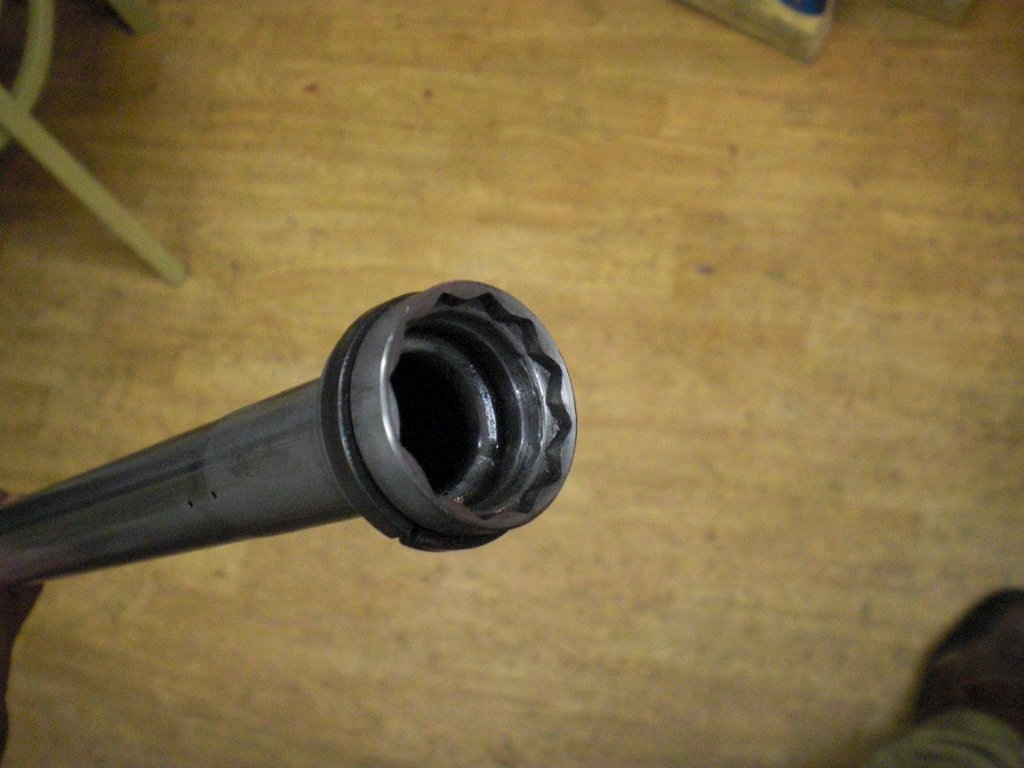

Bild 2: Gegenhaltewerkzeug für die innere Schraube in Aktion

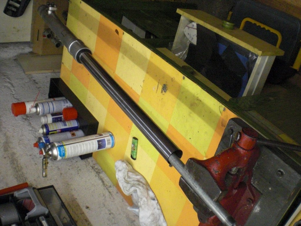

Bild 3: Detail der inneren Schraube, die bspw. auch mit dem besenstil gehalten werden kann.

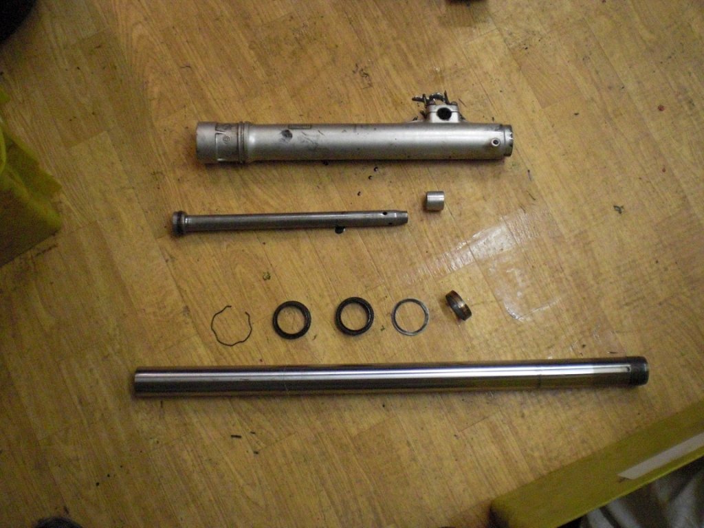

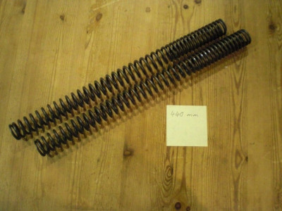

Bild 4: Einzelteile eines Gabelholms

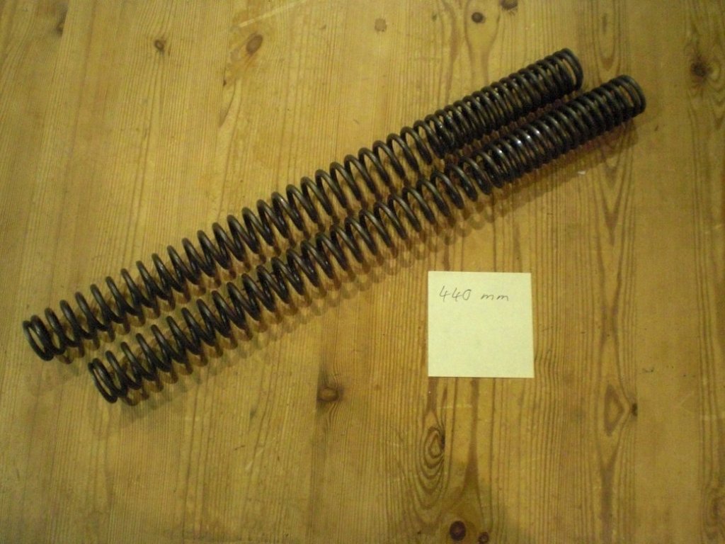

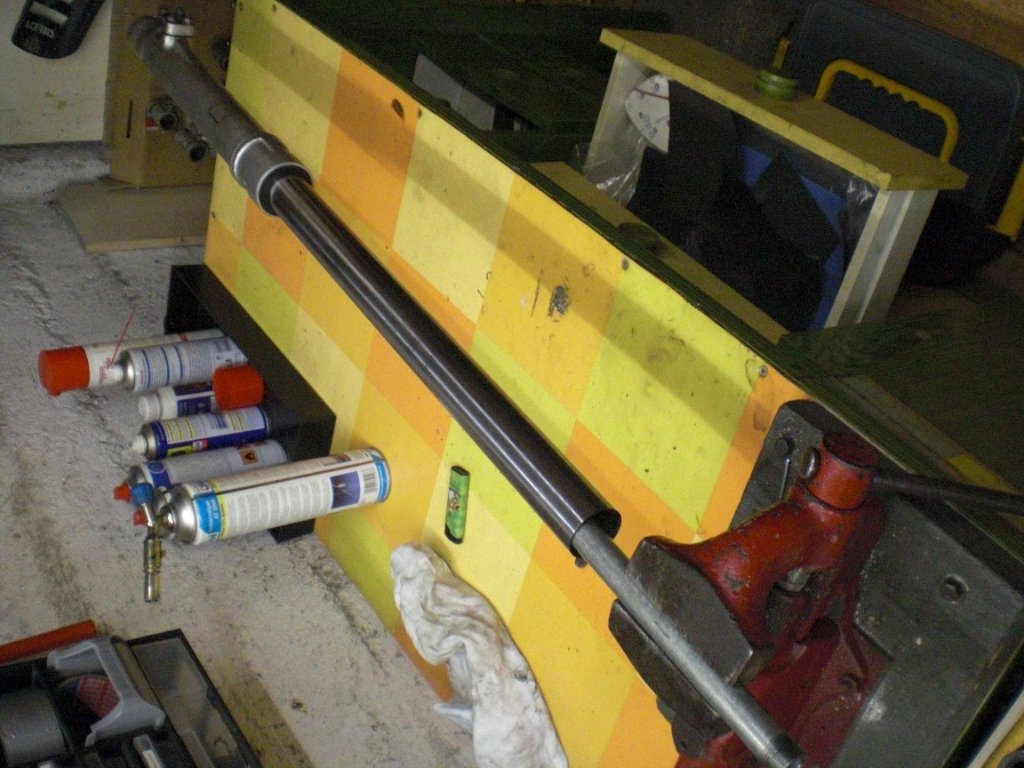

Bild 5: Beispiel eines nicht linear sondern progressiv gewickelten Federsatzes

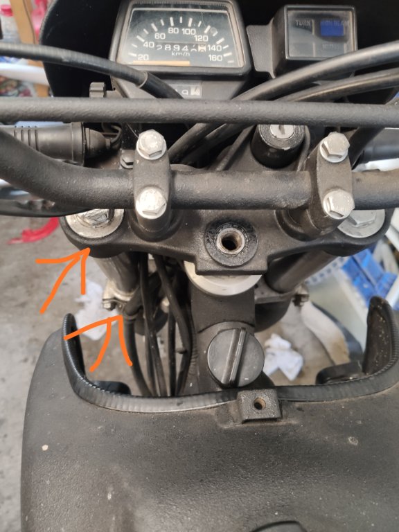

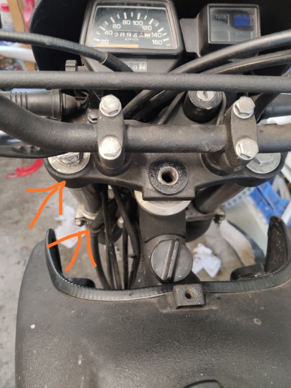

Ich hab jetzt nochmal alles ausgebaut und beide Federbeine haben die gleiche länge.
Ich glaube die beiden Halterungen für die Gabelrohre sind nicht parallel zu einander.
Im Anhang ist ein Foto:
boba catt
Beiträge: 102
Registriert: Mi 21. Jul 2021, 19:53
Re: Federbeine vorne unterschiedliche Länge
Beitrag von boba catt »

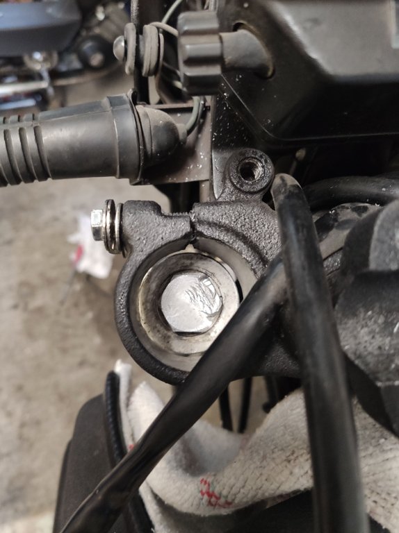

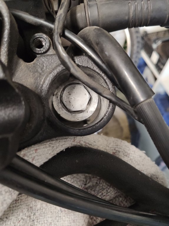

Jetzt hab ich die obere Gabelbrücke abgeschraubt und es sieht so aus, als ob irgendwas verzogen wäre.
Ich hab nochmal zwei bilder von der linken und rechten Seite angehängt, wo man ganz gut erkennen kann, dass wenn die zb linke seite passt, die rechte halt nicht passt :D
Das erklärt dann auch, warum der Lenker schief steht.
Aber was kann man da machen?

Lockere die Gabelbrücken und auch die Gabellagerung. Dann kannst du obere und untere Gabelbrücke mit den Holmen ausrichten.
Beiträge: 591
Was zusätzlich zu den Gabelbrücken auch noch sein kann, dass sich der Lenker bei einem Umfaller in den Klemmböcken verdreht hat und dann schief zur Brücke steht. Da hilft dann komplett lösen und wieder festschrauben.

Ich hab jetzt glaube ich alles probiert.sobald ich die obere Gabelbrücke drauf stecke, zieht sich das schief.
Keine Ahnung was man da machen kann....

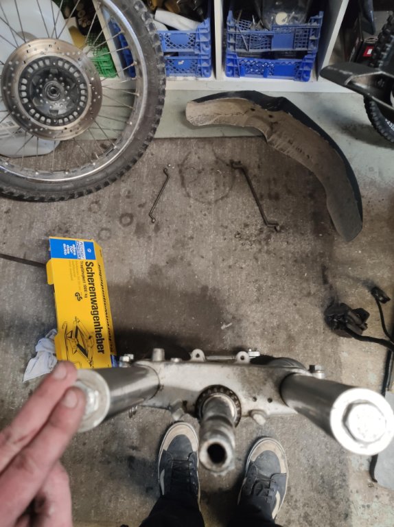

Es wäre toll, wenn du Bilder zu deinen Ausführungen machen würdest. Eingangs schriebst du von unterschiedlichen Längen. Nun stünden die Achsaufnahmen in Längsrichtung unterschiedlich.
Hast du die Gabelholme auf Verbiegung kontrolliert? Vielleicht hats dir auch die untere Gabelbrücke verdreht durch einen Unfall und deswegen passen die Passungen nicht mehr zueinander.
Oder du baust falsch zusammen, daß Verspannungen entstehen.

Anscheinend ist es so wie ihr gesagt habt. Die untere Brücke oder die Gabelholme sind schief.
Auf dem bild erkennt man das einigermaßen wenn man die obere Brücke im Vergleich zur Steckachse sieht
