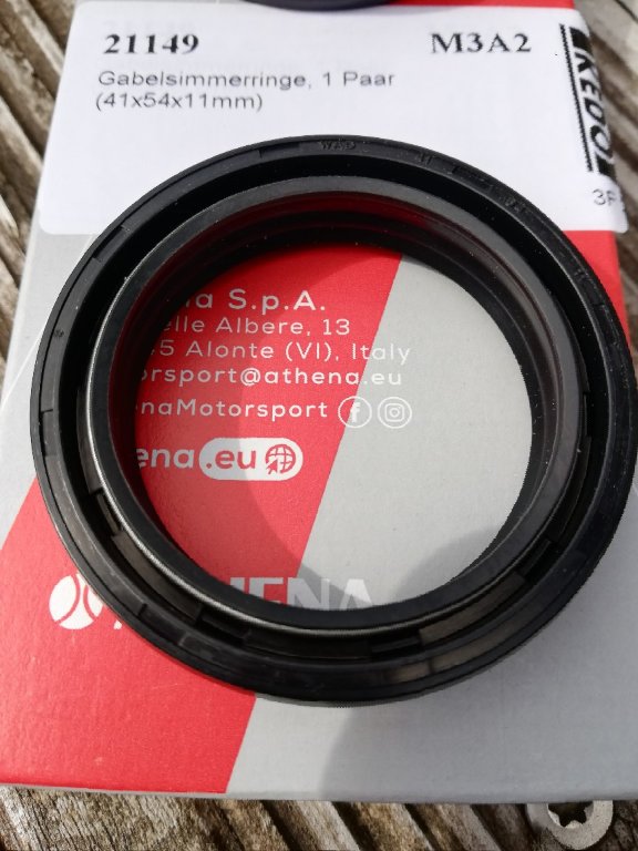

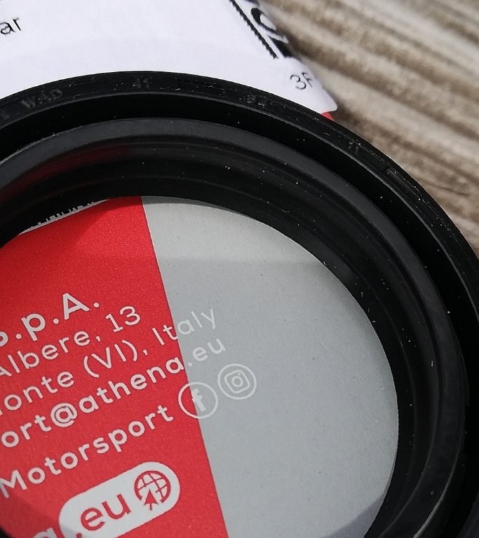

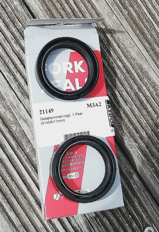

Überraschung: die neuen Simmeringe sehen von vorne und hinten annähernd gleich aus. Beidseitig Dichtlippe und Federring. Allenfalls durch die Beschriftung zu unterscheiden. Wir werden sehen, wie rum ich die anderen tatsächlich eingebaut habe. :?:
Stuecki hat geschrieben:Beschriftung immer nach außen (als Merk-Hilfe)
Beiträge: 1938
Re: Ärgernis Gabelsimmeringe f. 3DT (3AJ)
Das ist die deppensichere Ausführung! Die dichtet in beide Richtungen. Aber Schrift nach oben ist besser für das Werkzeug zum Eintreiben.
